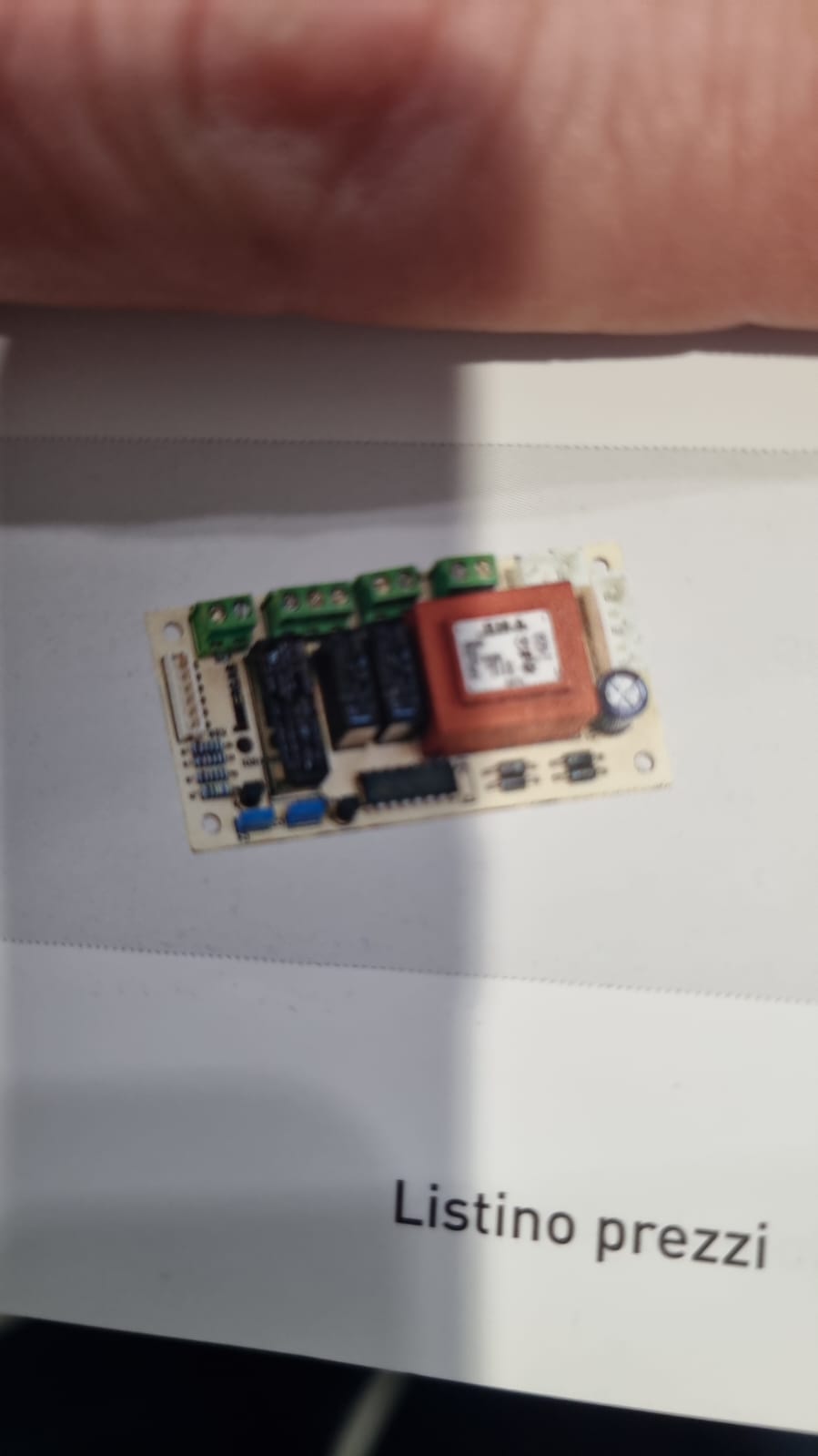

Grazie mille per il vostro suggerimento ,ho parlato con il centro assistenza e mi ha suggerito ,senza approfondire troppo la funzionalità della scheda ,di acquistare un relè ausiliario che in parallelo con l'uscita sulla scheda del circolatore primario possa commutare in opposizione con il mio circolatore ausiliario . È corretto come ragionamento secondo me ,soltanto che mi ha postato un interfaccia troppo esigente per le mie esigenze e mi ha pure detto che è possibile farla semplicemente con un contatto NO. in esercizio che swictcua in NC quando il circolatore è spento...... ora non comprendo però quel trasformatore sulla scheda che mi ha mandato .sapete dirmi qualcosa a riguardo .grazie mille a tutti voi

dovrebbe essere un trasformatore da 220 a ?? :-?
se metti delle foto più nitide è meglio

Si grazie penso pure io ,però vedo anche un ponte raddrizzatore probabilmente ....comunque mi chiedo perché abbassare la tensione se devo gestire da alta ad alta .....cmq la foto non celho più nitida di questa ...grazie

perché i componenti di quel circuito lavorano a bassa tensione continua
