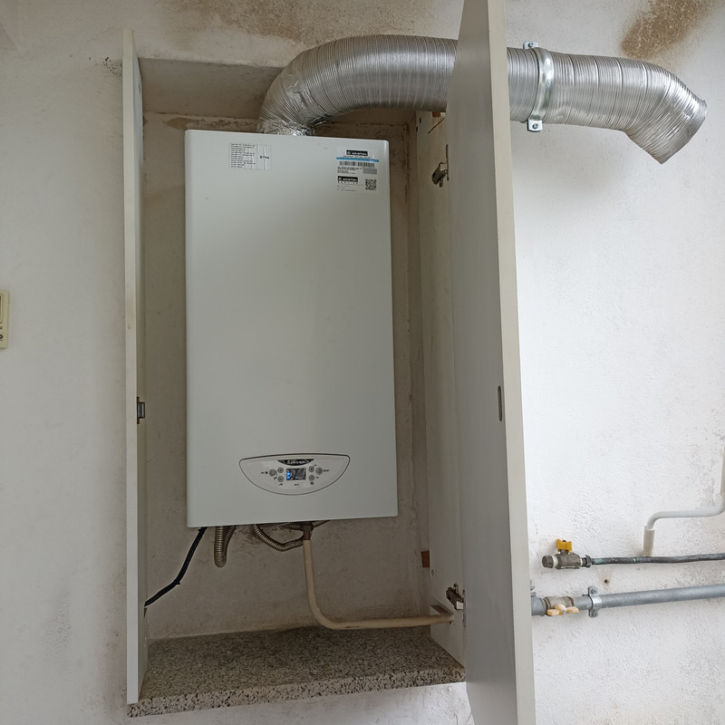

il mio è molto semplice perché ho sfruttato la nicchia presente nel muro,
in pratica si tratta di due fianchi avvitati al muro e di uno sportello.
Anche se nella foto sembra tutto chiuso in realtà tra lo sportello e la soglia
di marmo ci sono 5 cm di vuoto per la presa d'aria e la caldaia funziona regolarmente.

da quello che vedo la tua è a camera chiusa quindi è a tiraggio forzato, per cui devi
prolungare quel tubo, con apposita prolunga, e farlo uscire dal copri caldaia.
Nel tuo caso puoi prendere sia un box già pronto sia costruirlo in multistrato la minato
come il mio, l'unico materiale laminato che resiste alle intemperie, ma per quello che
costano quelli già pronti in lamiera è meglio prendere quest'ultimo ;-)
