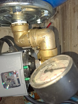

Ciao a tutti.
Sono scarso nel faidate ma ora è una questione di principio.
Ho un autoclave in cui di fatto ho cambiato (quasi) tutto. Ma DEVO farlo funzionare.
Ho sostituito il vaso espansione che era bucato. Il pressostato che perdeva. La valvola a 5 vie che si era spaccata. Raccordi e raccordini vari.
Ora che sono in vista dell'arrivo non riesco a non far perdere il raccordo a gomito (anzi doppio gomito) che dalla valvola a 5 vie va verso il vaso espansione.
Purtroppo serve questo doppio gomito per allontanare il vaso dal muro visto che l'autoclave è in un angolo.
Avvitando i due gomiti tra loro perdono. Preciso che entrambi sono nuovi.
La situazione è disperata perchè ho montanto e smontanto decine di volte. Le prime con doccia e allagamenti inevitabili.
Ora , visti gli allagamenti continui, sono più cauto. Apro e chiudo subito. E poi controllo quei due maledetti raccordi a gomito e inevitabilmente vedo uscire gocce dalla parte avvitata.
Ho provato di tutto pochi giri di teflon, 30 giri di teflon come da tabella visto che sono 1 pollice, stringere forte, stringere normale, non mettere teflon, cambiare il verso dei due gomiti maschio/femmina ,...niente !
Resta solo da provare di rimettere il vecchio raccordo a gomito in ferro che ho tolto ricomprando tutto nuovo oppure il disonore di chiamare l'idraulico.
Qualche consiglio ? Grazie.

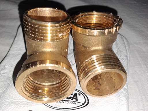

Ecco i 2 gomiti smontati. Secondo voi manca una guarnizione ?
Messaggi: 2542
Re: Raccordo in ottone a gomito
Fai una foto chiara dei raccordi, in particolare delle filettature. A me sembrano degli BSP con filettatura non conica, sui quali si montano tubi che vengono bloccati con apposite ghiere e guarnizioni. Nel tuo caso devi usare goniti con filettatura conica che guarnirai con teflon o canapa e pasta verde.
Dall'ultima foto sembrano quelli giusti, allora o metti poco teflon o è un problema di allineamento.
