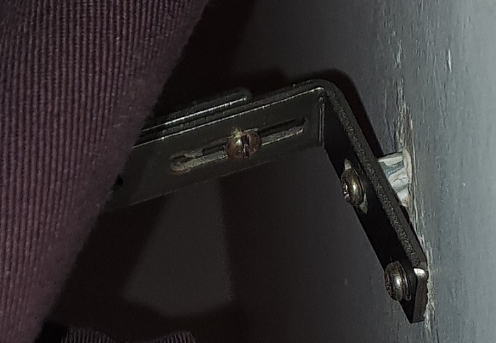

mariobrossh ha scritto: mar 05 mar 2024 8:00 pm si può avere una foto del tassello che hai usato ? :-?
ecco la staffa con visibile il tassello che viene estratto:
Messaggi: 17877
Re: Tassello fischer per bastone tenda
non si vede il tipo di tassello, comunque se non hai usato questi ti consiglio
di cercarli
