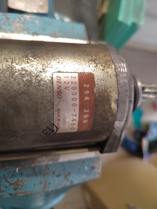

Ho allegato la foto del motorino di avviamento.
E' montato su un Aprilia Caponord del 2003, o meglio era montato, adesso è montato sulla mia morsa.....
L'asse del motore gira (ruotandolo a mano), ma se provo a collegare l'alimentazione (sul perno del positivo e sulla carcassa per il negativo) non da segni di vita.
Quando dicevo che l'ho smontato, inoltre, dicevo proprio nel senso di disassemblato; ma anche in quel caso non ho notato nessun pezzo "incollato" o che....
Oggi quando torno a casa riproverò ancora ad alimentarlo.

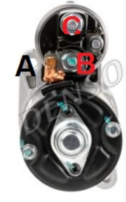

Devi fare fotodell'insieme. Se è come quello del link, per avviarlo devi mettere negativo su A positivo su B e fare ponte tra A e C.

con cosa lo alimenti sulla morsa ?
Re: Motorino di avviamento moto
Beh, la alimento con la batteria della moto. smontata e messa sul bancone.
2 cavi e via....
Farò una foto da più angolazioni, come quella che mi ha postato Enrico51.
In ogni caso, guardando la foto, suppongo che B e C siano i terminali del rele di avviamento (che nel mio caso non è corpo unico col motorino, ci arriva il cavo proveniente da B, mentre C è collegato direttamente sul polo + della batteria).
Quindi se io metto direttamente (dalla batteria) il positivo su B (ovvero su quel rame che si vede in foto - sul motorino ho un bulloncino - )ed il polo negativo su A (quindi sulla scocca del motorino) dovrebbe partire (se parte....)
2 cavi e via....

No se è come qullo della foto non parte in quel modo ma così: Negativo su A , positivo su B o C creare contatto tra questi ultimi. Praticamente il positivo deve arrivare su B e C contemporaneamente.Jocman ha scritto: mar 30 apr 2024 2:51 pm
