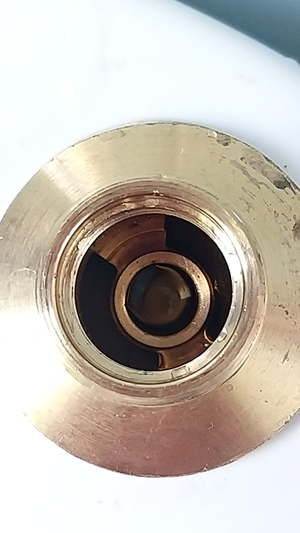

Io fossi in te, intanto, sviterei il vitone dell'acqua fredda e controllerei con una luce potente le condizioni della sede di battuta della guarnizione piatta. Io scommetto che la sede è già stata in parte intaccata dai detriti sabbiosi che passano e mangiano l'ottone. Sui rubinetti monocomando non ti succede perché, intanto i dischi sono in ceramica e poi sicuramente a monte di questi l'idraulico ti avrà montato (all'uscita muro) i rubinettini con filtro di protezione delle cartuccie. Come su questi l'acqua sia più pulita lo avrai costatato anche da quanto meno spesso devi pulire gli aeratori rompigetto.
Quindi, dopo che hai verificato con i tuoi occhi la battuta della guarnizione, la prima cosa da fare è il montaggio di almeno un rubinetto con filtro sotto il bidet sull'arrivo dell'acqua fredda. Nell'attesa di questo, puoi ripristinare la tenuta della sede guarnizione levigandola con un tamponcino di legno nella cui testa avrai incollato della carta abrasiva di grana media (120). Il diametro del foro, se non erro, dovrebbe essere sui 16mm, quindi ti basta prendere un tondino di legno anche di 20 lungo circa 60mm, da una parte farci una picciola di 10mm per prenderla sul trapano/avvitatore e dall'altra portalo al diametro di 16mm per circa 20mm, che entri preciso nel foro del rubinetto. Poi in testa ci incolli con l'attack un dischetto tagliato con le forbici di carta abrasiva e dopo che quella è seccata sei pronto per la levigatura.
Se i solchi che si sono prodotti sulla sede di ottone non sono profondi, bastano pochi secondi di levigatura per far tornare nuovo il tuo rubinetto. Poi, anche se ci perdi 1 ora per farti il tamponcino, questo ti rimarrà a disposizione per tutte le altre volte che dovrai levigare nuovamente la sede perché il rubinetto ti perde.

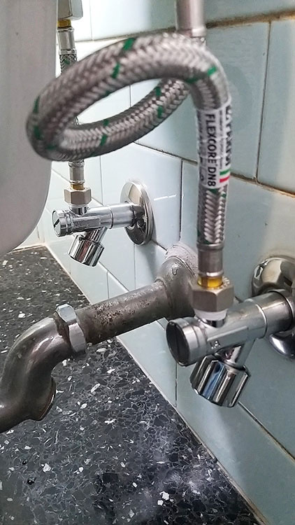

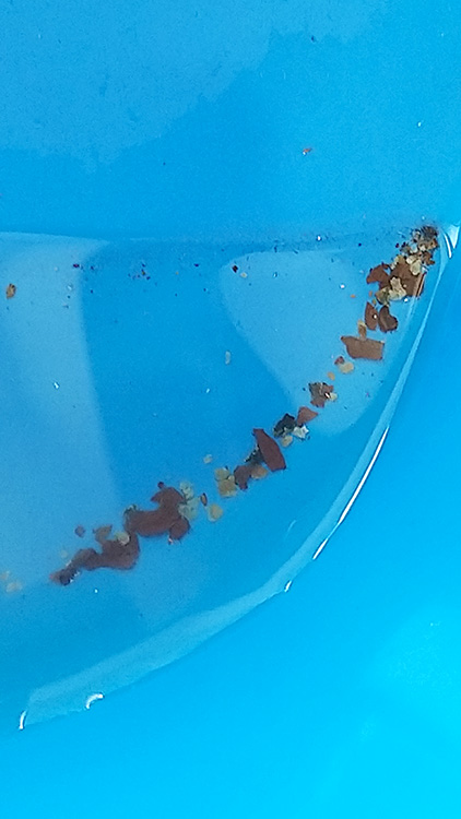

Ho montato i rubinettini intercettori con filtro e quando ho smontato tutto, anche i vecchi flessibili, ho trovato un deposito sostanzioso di calcare.
Cerco di allegare la foto.
Ho usato dei dischetti mini, quelli dei trapanini da modellismo, per pulire la sede del rubinetto ed ho cambiato cmq le guarnizioni.
Direi che ora ci siamo.
Grazie!!! Spero di poter contraccambiare.
