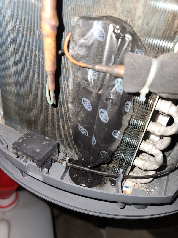

ho uno scaldacqua ibrido elettrico/pompa di calore Ariston mod. Lydos Hybrid 80. Lo scaldacqua ha smesso di funzionare in modalità pompa di calore (la ventola non gira più) e sul display compare errore 041, aprendo lo scaldacqua ho notato che dal sacchettino nero vicino allo scambiatore di calore (foto allegata) è uscito del liquido denso nero, qualcuno potrebbe indicarmi la funzione di quel sacchetto e del liquido al suo interno? Grazie.

Quando parte dovresti controllare se parte il compressore , la ventilazione , e se la batteria condensatore diventa calda .
Perché se si fa calda , e il ventilatore non funziona c’è un problema ,
Se il ventilatore funziona e la batteria rimane fredda con il compressore in moto , il problema potrebbe essere del refrigerante .
Se tutto funziona e si ferma tutto dopo poco , potrebbe essere il sensore sulla batteria evaporatore .
Insomma bisogna guardare e capire cosa succede prima del blocco
