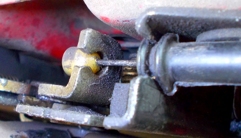

Guarda che in corrispondenza del terminale della guaina e del terminale del cavetto. , in alto ci sono due incavi. Ne primo a destra ci va il canale inciso nella boccola del terminale della guaina a sinistra il terminale del cavetto di acciaio ,
In effetti è uscito tutto fuori sede .
Il terminale del filo si è incastrato tra due facce del meccanismo , liberalo e incastra tutto nelle sedi
Re: Cofano automobile bloccato
Ho appena visto che la foto di sopra mostra come deve stare e che ho descritto io. .
Comunque il cavetto se sta sganciato , nella serratura , una volta tirato con la leva nell’abitacolo , rimane come stà. , il ritorno è esercitato dalle molle che stanno nella serratura , quindi se non ritorna la serratura è bloccata , non si muove liberaa.

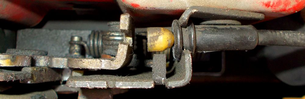

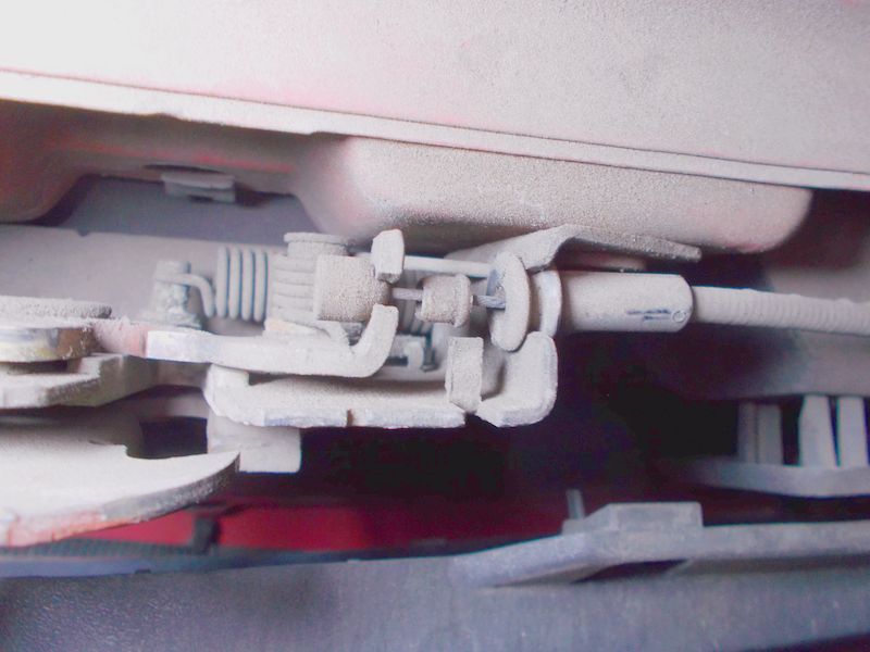

avevo fatto 2 foto: nella prima (DSCN0172_3) era indicata la situazione prima che intervenissi per la lubrificazione, nella seconda (DSCN0185_4) la situazione quando stavo lubrificando, cioè avevo momentaneamente sfilato l'estremità del cavetto dalla sua sede per meglio inserire la cannula del grasso spray all'ingresso della guaina, poi ovviamente l'ho rimesso per come l'avevo trovato e comunque, successivamente questo intervento di lubrificazione, il cofano si apriva in modo ottimale.

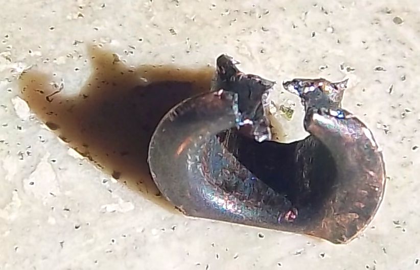

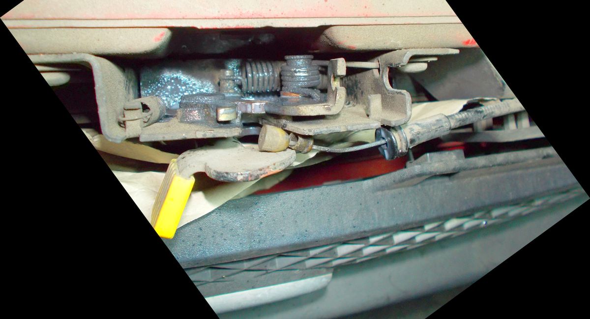

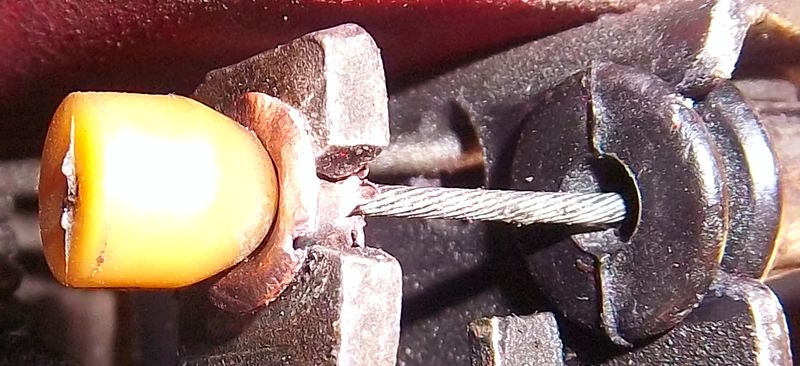

dopo molto tribolare, con molta pazienza ed anche fortuna, sono riuscito ad aprire il cofano. il problema era questo
la boccola era totalmente distrutta e il perno giallo all'estremità era riuscito a scavalcare a destra.
ho rimesso a posto il perno però adesso sorge il problema di come sopperire alla mancanza della boccola, che credo avesse proprio lo scopo di evitare al perno di scavalcare dalla sua sede.
credo si potrebbe risolvere mettendo un elemento che faccia da "ponte" in corrispondenza dell'incavo, in modo che si trasformi in occhiello chiuso, così da impedire al cavetto del perno di uscir fuori, ma come concretizzare?
in alternativa, come si potrebbe installare una boccola o pseudo boccola in quell'incavo? ma soprattutto, dove reperirne una che faccia al caso?

Con uno degli occhielli di ottone che si usano normalmente in sartoria tipo questo:
Ovviamente gli dovrai fare una scanalatura per lungo per far passare il cavetto di acciaio

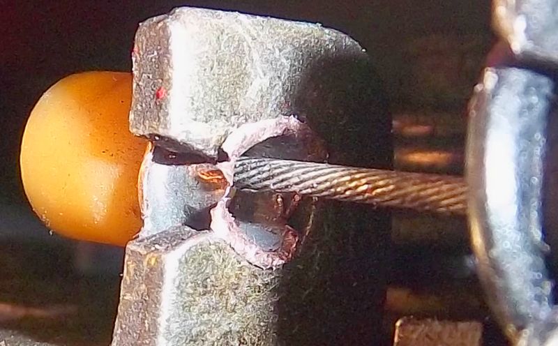

ho provato con un occhiello metallico acquistato in merceria però non credo sia di ottone, di sicuro è brunito
l'unica mia perplessità è che gira un po' attorno la sua sede, però non può sfilarsi dall'alto, dunque ciò che di peggio ritengo possa capitare, passando il tempo, è che la parte dove ho praticato il taglio ruoti fino a portarsi in alto però ho serrato l'occhiello in modo da chiudere la parte del taglio.
cosa ne pensate di questo risultato? è opportuno far qualcosa per prevenire l'arrugginimento di quest'occhiello? non vorrei che arrugginisca fino a disintegrarsi o fino a diventare un impedimento allo scorrimento del cavetto d'acciaio.

Mi sembra un ottimo lavoro, se lo hai stretto bene, dubito che si possa girare e comunque il filo di acciaio non scorre dentro quell'occhiello, quindi dubito si possa incastrare.
L'occhiello di certo non arrugginirà visto che è di rame.
