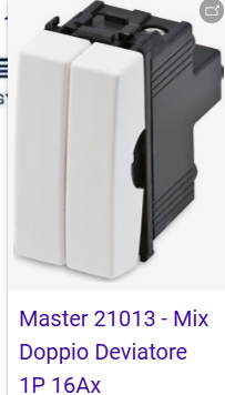

Se non vuoi/puoi mettere due deviatori alla porta, posso supporre che hai lo spazio per un solo deviatore? Se fosse così, potresti usare un doppio deviatore... che sono come due ma prendono solo lo spazio di 1 frutto.
Doppio deviatore.png (46.59 KiB) Visto 1071 volte

Quindi, qual'è il problema a metterci il doppio deviatore che ti ho proposto? :-o

giovanni ha scritto: gio 19 set 2024 3:26 pm Quindi, qual'è il problema a metterci il doppio deviatore che ti ho proposto? :-o
All'ingresso vorrei un solo pulsante che controlla le due applique, lo spazio mi serve per altri interruttori. Per scegliere quale delle applique accendere o lasciarle tutte e due accese mi basta placchetta di fianco a divano.
Se posso mettere un solo interruttore perchè mettere quello da te segnalato ( due interruttori in uno) che immagino costi di più?

Adrean ha scritto: ven 20 set 2024 9:45 am
Perché così risolvi il problema.
