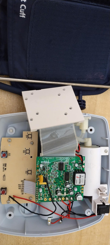

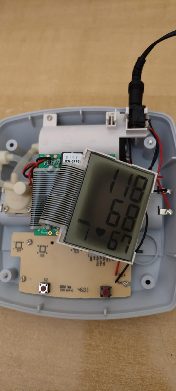

ho questo misuratore di pressione della Pic,che ha lo schermo nero in alcuni punti.Dove si potrebbe comprare?Inoltre,funziona perfettamente,solo che a volte,da sullo schermo due EE di errore e poi non appare nulla.Diciamo che,su 10volte,tre volte da quell'errore.Ho provato a vedere il manaule di istruzioni,ma dice soltanto che è un errore del corso della misurazione.Lo faccio sempre nello stesso modo,ma succede come detto,3volte su dieci(ultimamente anche un pò di più)Che potrebbe essere?(lo fa sia a batterie AA che con il caricatore elettrico) : Rolleyes :

sullo schermo non credo si possa fare qualcosa,
al limite prova a sentire la casa madre o la rs
questi qualcosa ce l'hanno, per l'errore controlla
che non ci sia qualche tubicino rotto che fa perdere pressione
Avevo già visto,ma un misuratore nuovo viene 50euro,uno schermo intorno alle 80.
già fatto,non ci sono perdite e la fascia al braccio si gonfia veloce e bene,mantenendo la pressione.

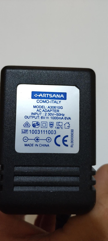

ho dato un'occhiata sia al sito Omron e anche a quello della Pic.Valutando vari parametri(oltre il qualità/prezzo/caratteristiche)ho optato per il Pic CardioAfib che ha le stesse caratteristiche di un Omron ma con prezzo inferiore.Inoltre ho sia la vecchia fascia da braccio(del vecchio Pic dell'argomento)che l'alimentatore(il nuovo porta come caratteristiche alimentatore da 6v 500mA,mentre il vecchio alimentatore è 6v 1000mA,lo posso utilizzare?o potrebbe avere problemi).Comunuqe funziona a batterie e devo dire che non è male. :oops:

si lo puoi utilizzare tranquillamente

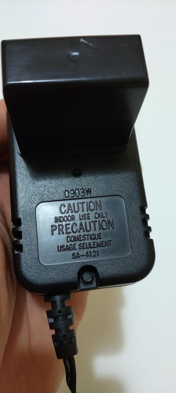

Messaggi: 9958
Re: Misuratore pressione PIC
Controlla che il connettore sia lo stesso e che abbia la stessa polarità, ci sono alcuni casi (fortunatamente ormai piuttosto rari) in cui il connettore coassiale dell'alimentatore ha il positivo sulla parte esterna ed il negativo all'interno.
Lupo83
Messaggi: 3079
Messaggio da Lupo83 »

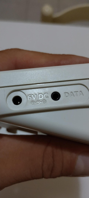

ehhh lo devo vedere con il multimetro?comunque il connettore è grande,lo devo sostituire con uno più piccolo
Messaggi: 17879
di solito c'è lo schemino disegnato sull'alimentatore
Messaggi: 9958
mariobrossh ha scritto: ven 11 ott 2024 9:25 pm di solito c'è lo schemino disegnato sull'alimentatore
E a volte lo schemino è anche riportato vicino al foro dove va il connettore dell'alimentatore oppure sul manuale di istruzioni.
Se il nuovo apparecchio non è fornito di alimentatore dovrebbe indicare da qualche parte la polarità del connettore in modo che non ci si possa sbagliare.
Lupo83
Messaggi: 3079
sembrano inversi o sbaglio? : Rolleyes :
Messaggi: 17879
si ma sempre il positivo al centro è :lol:
