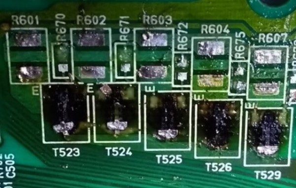

Buona sera,chiedo aiuto nel Forum dove spero che ci sia qualcuno che ne capisca di componentistica elettronica...vado a spiegarmi....alcuni giorni fa' nella mia Toyota Yaris II si sono spenti nella parte destra(guardando difronte ) L'orologio e la temperatura...cercando in rete e' un difetto che si presenta circa dopo 10 anni...allora a me per il momento era andata bene ...la mia yaris ne ha 18 di anni....in rete oltre a trovare ovviamente "usato" un contachilometri....funzionante...e testato...cosi' dicono tutti venditori in ogni inserzione in ogni parte del mondo ed a tutti i prezzi....un filmato dove vengono dissaldati e viene saldato un modulo dimmerabile(spero di aver scritto giusto...) che ho gia' acquistato nel qual caso serva...praticamente mi sono gia' portato avanti al 50%...in quanto il mio meccanico e' in ferie fino al 7 Ottobre...e poi una volta che riapre,dovro' fargli presente il problema ed interpellare altra persona competente....infatti ovviamente il contachilometri NON e' ancora stato aperto per vedere se il problema c'e' e di che natura...ma come detto in rete ci sono 2 soluzioni..la prima e' quella del modulo che ho gia',l'altra e' sostituire i componenti che non so come si chiamano....per farvi capire metto le foto....e quindi se qualcuno sa' indicarmi cosa sono quei componenti con le varie sigle e soprattutto dove reperirli...mi porto ulteriormente avanti.....spero di essermi spiegato esaustivamente...ora le foto...la seconda ha i componenti dissaldati...la prima quelli integri da sostituire o gia' sostituiti....questo non lo so...le foto le ho trovate in rete.....

sono dei transistor in smd prova a cercarli con la sigla della prima foto
però la scheda è rovinata: mancano le piazzole dove va lo stagno

Re: Scheda contachilometri Toyota Yaris con orologio e termometro che non si accendono
quelli in foto dovrebbero essere dei mosfet ma in rete non si trovano,
forse perché sono fuori produzione, considera quindi che non è detto
che nella tua macchina ci siano gli stessi componenti, a volte da una
versione all'altra le cose cambiano, secondo me non credo sia il caso
di porsi il problema adesso

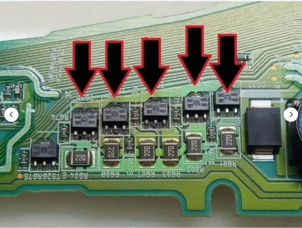

Quelli della foto NON sono del MIO contachilometri...e' una foto presa dalla rete per farVi capire di cio' che stavo parlando mentre l'altra fa' parte di un Kit che vendono su Ebay....ma NON avendo ancora aperto il contachilometri,mi sono un attimo fermato...ora se dovessi cercare in rete questi MOSFET o come si chiamano,cosa dovrei digitare?la sigla che c'e' scritta sopra nella foto dove sono presenti?Cioe' MK 68? non cerdo le altre sigle tipo T524 oppure dall'altro lato R601 che ,da ignorante in materia,credo che siano sigle del produttore per indicare dove andavano saldati i componenti giusto?

In rete si trova ben poco, ho trovato questa discussione:
https://www.digital-kaos.co.uk/forums/a ... 46560.html
Dove dicono si tratti di un componente con la sigla mascherata, in particolare parlano di un transistor.
Però i due commenti che seguono nella discussione parlano il primo di un BCX68 ed il secondo di un 2SB799 che sono entrambi transistor ma mentre il primo è di tipo NPN, il secondo invece è di tipo PNP, quindi non sono compatibili tra loro.
Sembrerebbe più veritiero il secondo commento in quanto questo sito ad esempio:
https://store.minitools.com/it/2sb799-m ... 4fLg4K1VHZ
Vende un kit di 5 di questi transistor e tra le applicazioni di questo kit parla del quadro strumenti della Toyota Yaris II (modelli dal 2005 al 2011).

quando aprirai il tuo contachilometri posta una foto e vediamo cosa cercare,gilberto ha scritto: ven 27 set 2024 10:01 am Quelli della foto NON sono del MIO contachilometri...e' una foto presa dalla rete per farVi capire di cio' che stavo parlando mentre l'altra fa' parte di un Kit che vendono su Ebay....ma NON avendo ancora aperto il contachilometri,mi sono un attimo fermato...ora se dovessi cercare in rete questi MOSFET o come si chiamano,cosa dovrei digitare?la sigla che c'e' scritta sopra nella foto dove sono presenti?Cioe' MK 68? non cerdo le altre sigle tipo T524 oppure dall'altro lato R601 che ,da ignorante in materia,credo che siano sigle del produttore per indicare dove andavano saldati i componenti giusto?
ammesso che ci sia una sigla e che questa corrisponda a qualcosa, perché
molte aziende si fanno produrre i componenti senza sigla o con sigle sconosciute
o addirittura con tutta la scheda ricoperta di resina proprio per evitare che le
schede vengano riparate
