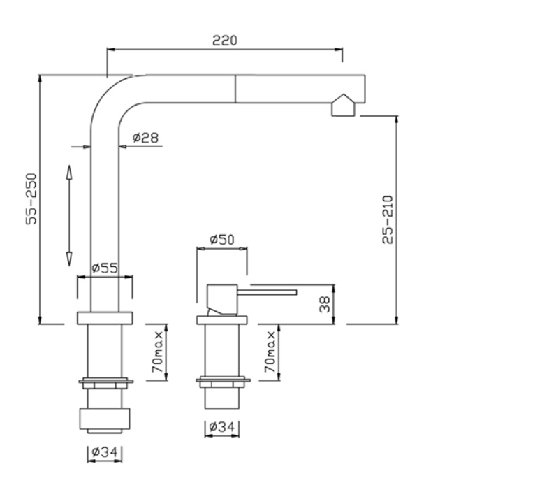

Buongiorno,
Ho un rubinetto cucina della Gaboli 4118 sotto finestra. Il rubinetto e stato montato due anni fa e non fa pari a smollarsi.
Ho tentato a settembre di stringere il bullone che serra il rubinetto, ma dopo poco si e di nuovo allentato.
Ho contattato la ditta senzA avere avuto aiuto.
Ho comprato una chiave apposta di quelle in plastica che servono a raggiungere i bulloni nei punti stretti, ma essendo lunga mi batte contro un blocco di fermo al fondo del corpo del rubinetto quindi e impossibili da usare nel mio caso.
Sapete come posso risolvere il problema?
https://www.gaboli.it/it/collezioni/modern-line/4118/ qui c'è la scheda tecnica del rubinetto

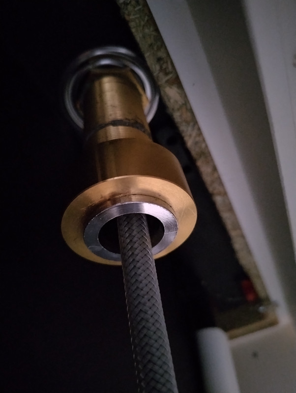

Immagino che chi l'ha installato il rubinetto l'abbia bloccato come si deve, ma poi si è allentato ugualmente. Se la causa dell'allentamento fosse il braccio troppo duro da ruotare, potrebbe dipendere dall'OR interno che non è calibrato bene. Se fosse così, ti metto il link alla discussione che ho aperto non molto tempo fa sulla sezione "io ho risolto così" e che riguardava, appunto, proprio la modifica dell'OR interno del mio miscelatore, che era quasi impossibile da ruotare.
Comunque, adesso, per prima cosa lo devi ribloccare e, quindi, perché non togli provvisoriamente quel blocco sotto? Difatti non mi pare che questo abbia una funzione strutturale: se ho ben capito serve solo da controdado e da protezione della filettatura:
Rubinetto che non si blocca.png (26.13 KiB) Visto 578 volte

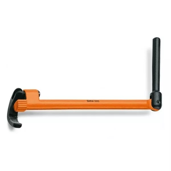

Se vuoi provare a gestire quel dado senza smontare il piano (ammesso che tra il piano ed il dado sia rimasto un po' di spazio), puoi cercare una chiave per dadi dei rubinetti come quella in questa foto
Infilandosi sotto il lavandino e lavorando in posizione particolarmente scomoda in genere si riesce a stringere quel dannato dado :lol: :lol: :lol:
La chiave in foto è di marca (e costa parecchio) ma se ne trovano anche per hobbisti a costi più contenuti, l'importante è che la parte della chiave dopo lo snodo sia sufficientemente fina che se diventa troppo larga poi non entra da nessuna parte e non serve a nulla.
