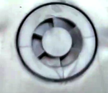

Si tratta di tappi del genere
Yuasa Silver 5000 HBS096 cap_2.jpg (18.79 KiB) Visto 3103 volte
Come vedete, la forma della testa ne impedirebbe l'apertura ma ritengo ce la si possa fare comunque e vi chiedo parere su come procedere.
Io credo che dovrebbe bastare praticare un solco lungo uno dei diametri, magari usando una lama o un dremel, per poi svitare usando una monetina da 20 centesimi (il diametro massimo del tappo è circa pari a quello di un euro), ma attendo vostre idee eventualmente migliori. : Thumbup :

Io farei un piccolo intaglio sul cerchio esterno in modo da farci presa con un cacciavite piatto che poi andrebbe messo a circa 45 gradi in modo da poter forzare la svitatura del tappo dando dei colpetti con il martello sul manico del cacciavite.
Con dei colpi secchi secondo me riesci a sbloccare con più facilità che utilizzando il metodo che hai proposto.

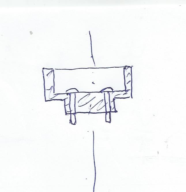

Se sopra c'è spazio ci si potrebbe incollare una manopola più grossa... magari sempre con delle spinettine sotto di rinforzo. Almeno non devi sempre andare a cercare la chiave per svitarla. Oppure, meglio ancora, anche due vitine che tengono bloccata la manopola al tappo.
Manopola per tappo.jpg (23.29 KiB) Visto 3070 volte
Quindi: manopola + viti + colla. Per le dimensioni vedi tu. Lo schizzo è giusto per capire il concetto: aumentare la forza ed eliminare la chiave. ;-)

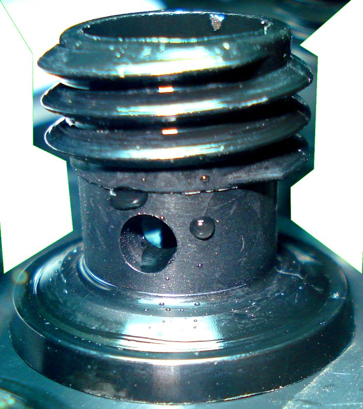

ho rinvenuto la foto di un tappo "gemello" (meglio tardi che mai :) )
dettaglio tappo.jpg (98.39 KiB) Visto 3063 volte
la "corona" esterna in effetti è piuttosto striminzita e non posso effettuare dei fori passanti perchè, come vedete dalla foto, il tappo fa tenuta di liquidi e quantomeno ne rischierei un po' il trafilamento. mi piace comunque l'idea (metà mia e metà di Capitan Farloc) dei fori però, dovendo essere poco profondi, saranno poco più che degli appigli. la "chiave" per farvi presa potrebbe banalmente essere costruita partendo da una piastrina con un'asola prefabbricata, nella quale asola vi avvito dei bulloncini a debita distanza.

Ancora la cosa non è del tutto chiara. Difatti dici che sopra ci sono al massimo 1-2mm... però quando vai a svitarlo sopra lo spazio ce lo devi avere per forza. Quindi, stabiliamo quanto è lo spazio sopra quando vai a svitarlo. Immagino che se parli di 1-2mm, significa che per svitarlo devi togliere un pezzo sopra, giusto? E allora a quel punto quanto spazio hai? Perché la manopola più grossa la puoi sempre togliere dopo che hai stretto il tappo.
A quel punto ti basta una manopola con due spine sotto, che vanno a prendere sui due forellini ciechi fatti sul tappo.
Oppure, se intorno al tappo c'è spazio, puoi sempre fare un attrezzo che lavori sul diametro esterno senza bisogno di toccare il tappo.
Oppure, ancora: invece di fare dei fori ciechi sul sopra del tappo puoi fare due tacche all'esterno, dove poi si aggancieranno le due spine sagomate della manopola.

non mi ero spiegato bene, scusate. avevo scritto "non posso applicarvi niente di grosso che sia permanente" proprio per sottolineare il fatto che "permanentemente" c'è un ostacolo sopra il tappo però, quando lo devo svitare, posso toglierlo ed operare con tutto lo spazio sovrastante che voglio.
ok per la soluzione della manopola da usare all'uopo, cioè non fissa/permanente sul tappo, che mi sembra una buona alternativa al metodo della chiave a forchetta :)
