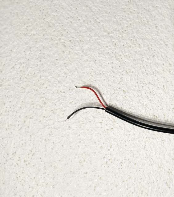

Ho dato un'occhiata al sito che mi segnali, ma ho l'impressione che i giunti proposti non siano adatti ai cavetti che devo prolungare. Considera che la guaina isolante (quella rossa e l'altra nera), di ciascuno dei conduttori, ha un diametro di 0,5 mm, quindi il rame è ancora più sottile. Vedi immagine allegata. Pensavo invece di realizzare una normale giunzione dei conduttori tra loro, nastrare con nastro isolante e rivestire tale connessione con un getto di silicone o altro idoneo materiale, di opportuno spessore e adatto a stare immerso in acqua per qualche mese. Al momento non riesco a trovare altro.
Accolgo volentieri altri consigli.

ciccio137 ha scritto: mar 01 apr 2025 7:58 pm ....a ho l'impressione che i giunti proposti non siano adatti ai cavetti che devo prolungare. Considera che la guaina isolante (quella rossa e l'altra nera), di ciascuno dei conduttori, ha un diametro di 0,5 mm, quindi il rame è ancora più sottile.....
Ma nella muffola deve entrare anche la guiana esterna:
La guaina esterna ha un diametro di 2 mm. Dubito che la muffola sia adatta per cavi così sottili.

Ok, quindi il filo a bagno nell'acqua è quello che è a tensione di 5 Volt, ho capito bene?
Perché per ovvie ragioni di sicurezza sconsiglio vivamente un sistema di isolamento fai da te per fili su cui passa la tensione di rete da mettere in ammollo nell'acqua, caso totalmente diverso invece è un filo alimentato in bassa tensione come è il tuo caso.
Personalmente farei la giunzione (possibilmente saldandola) tra i fili, e poi ci metterei sopra del silicone ed un tubetto termorestringente e, prima che il silicone si asciughi, scalderei il termorestringente in modo che il silicone sigilli bene tutti gli spazi che rimangono tra filo e tubo.
Ovviamente questa operazione va fatta con due tubetti termorestringenti, uno per ogni filo.

Capitan Farloc ha scritto: mar 01 apr 2025 10:22 pm Ok, quindi il filo a bagno nell'acqua è quello che è a tensione di 5 Volt, ho capito bene?
Ti confermo che la pompa sarà alimentata a 5 V. Quello che mi suggerisci è un miglioramento della mia idea. Penso che sia la soluzione migliore possibile. Sono pronto ovviamente ad accettare proposte più efficaci, se arriveranno.

roby ha scritto: mer 02 apr 2025 2:59 pm Se è possibile converrebbe sostituire il cavo.
Per farlo dovrei entrare all'interno della pompa, che è molto piccola (tipo quella per piccoli acquari) e non sembra avere zone di facile accesso. Non me la sento.
Per mariobrossh: le immagini a corredo dei connettori fanno pensare che gli stessi possano sopportare al massimo i getti d'acqua, ma non l'immersione prolungata.

stiamo parlando di tensione 5V e assorbimento limitato. Secondo me il consiglio del capitano può andare bene.
