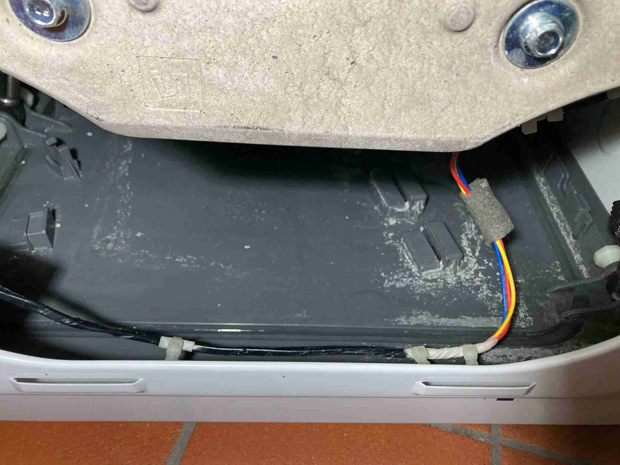

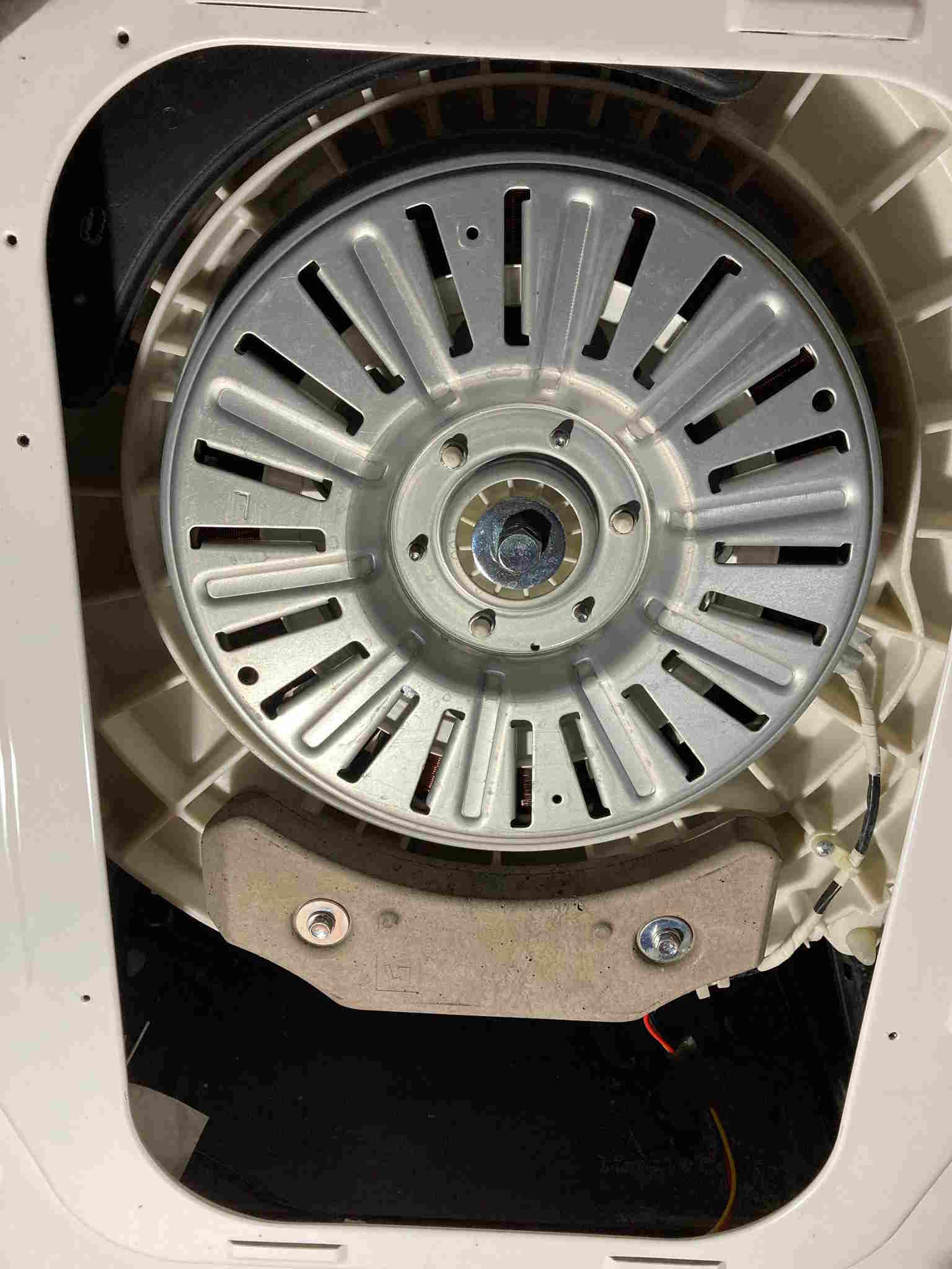

Posto 2 foto del retro della lavatrice, la base sotto è quella che si riempie d'acqua, e la foto dove c'è il motore.
Praticamente vedo le gocce d'acqua scendere alla base del motore... (quando la lavatrice è in funzione).
Non so se basta svitare il dado del perno centrale per vedere cosa c'è all'interno.

Messaggi: 9958
Re: Lavatrice LG F4WV310SAE che perde acqua da dietro...
Se la vasca intendi quella grigia dell'ultima foto, probabilmente è proprio una vasca di raccolta nel caso di perdite ed è probabile sia dotata anche di un sensore (generalmente a galleggiante) che nel caso si riempia blocca lavatrice ed afflusso di acqua.
Mi sembra abbastanza difficile che perda dal perno centrale (non impossibile ma difficile), prima di quello controllerei i vari tubi che ti abbiamo consigliato io e mariobrossh

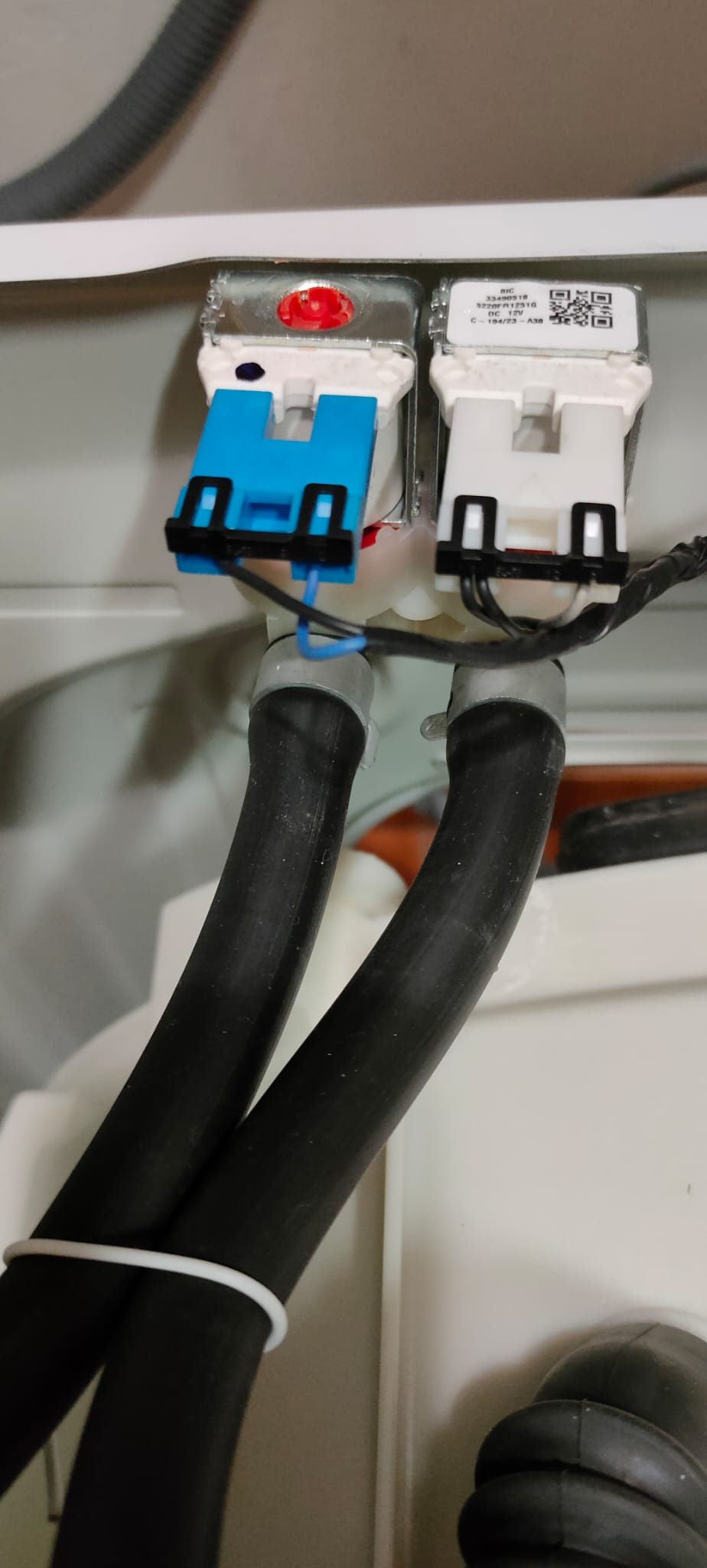

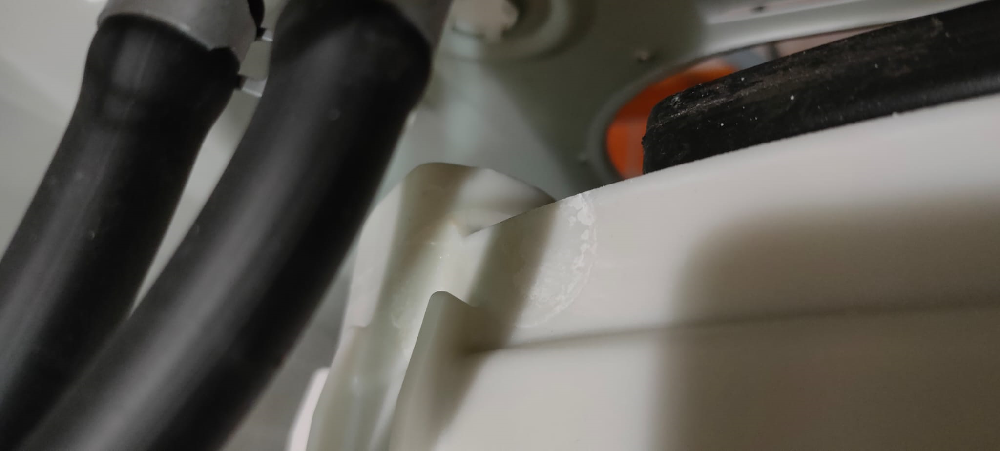

Si tratta del tubo di gomma che va all'elettrovalvola. Si vede la traccia che ha lasciato sul cestello di plastica.
Proverò ad andare dal ferramenta ma non credo abbia un tubo simile; il diametro esterno è 16 mm. e l'interno 10 mm.
Grazie a tutti per l'aiuto! :drinkingcheers:
