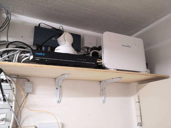

In locale caldaia, su una mensola, ho messo router, gruppo di continuità, unità di registrazione.
La mensola è di compensato e mi rendo conto che il tutto va irrobustito.
Vi chiedo consigli. La parete è di mattoni e non è granchè

Forse può bastare un frontalino in legno duro sul bordo anteriore.

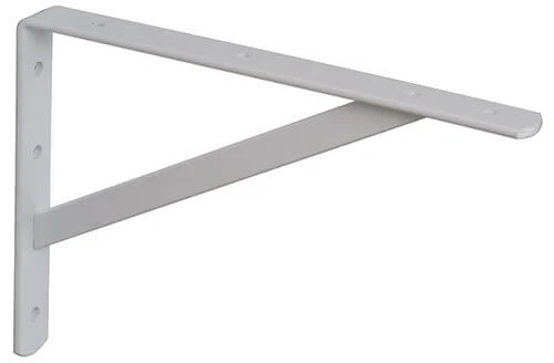

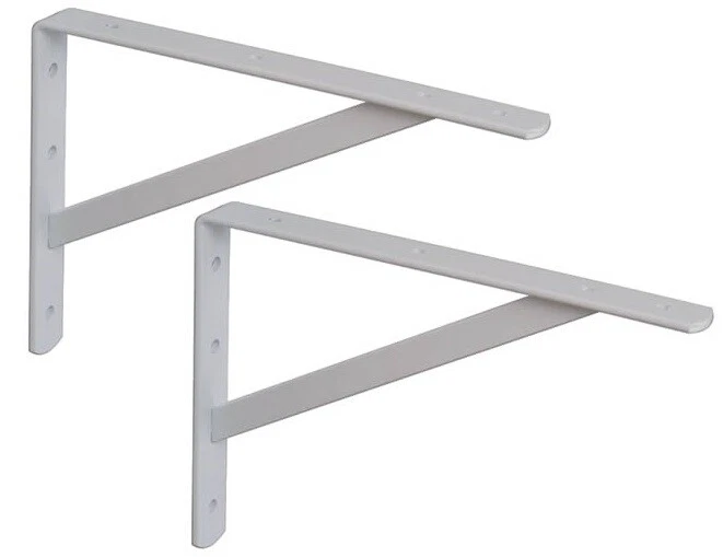

aggiungi 2 staffe x ripartire il carico
magari di quelle con le saette che vendono all'emporio cinese spazio credo ce ne sia

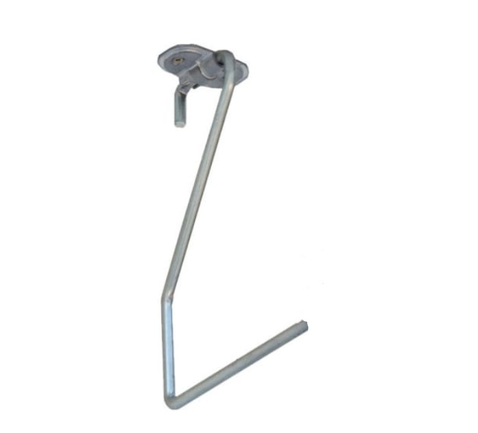

E appendere una staffa dal soffitto? Ne ho presa una a caso dal sito di Leroy Merlin (la sezione è rotonda, forse meglio una rettangolare piatta):
Staffa da soffitto.

per ripartire il carico? io sinceramente , smonterei tutto prenderei un pannello giallo per cassaforma carpenteria e realizzerei un bel mensolone con delle robuste staffe con saetta rinforzata. non so come vuoi fare tu come ti conviene potresti forare il soffitto mettere dei ganci a farfalla e tramite un tirante mettere in trazione gli spigoli esterni della tavola x ripartire il peso non so come è sistemata la tua abitazione come ti conviene risolvere il problema

a me non sembra che quella mensola abbia bisogno di essere
irrobustita, se proprio vuoi farlo la puoi raddoppiare con una
dello stesso spessore
