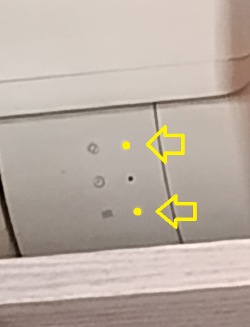

La macchina esterna fa rumore di avvio, ma la ventola non parte
Poi silenzio per 1 minuto e si chiude il deflettore dello split interno, con due luci lampeggianti
