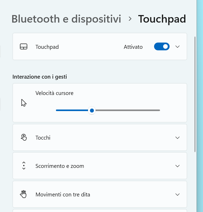

Premi il tasto Windows + I per aprire le Impostazioni.
Vai su Dispositivi > Touchpad.
Assicurati che l'opzione "Touchpad" sia attivata.
Se il touchpad è disabilitato, abilitalo e verifica se funziona.
Controlla anche l'opzione "Lascia il touchpad attivo quando è collegato un mouse"

dove?
Messaggi: 17849
Re: Touchpad Notebbok non funziona
mi sa che abbiamo due versioni diverse di windows
prova a cliccare Impostazioni aggiuntive

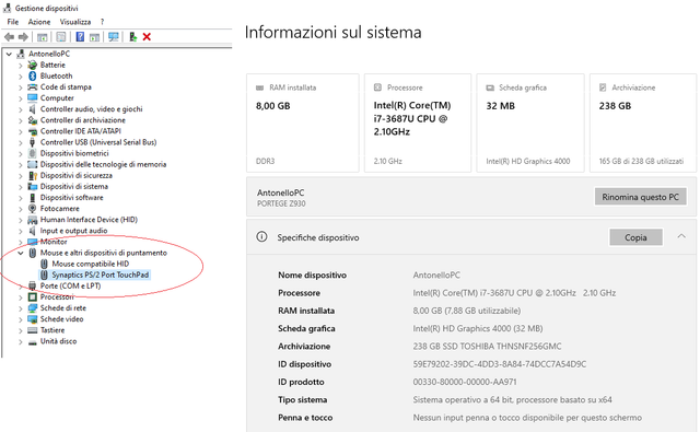

Da me Touchpad non ce .Seguardi nella parte cerchiata in rosso il Touchpad e installato.Ora e disattivato infatti ce la x rossa.Posso attivarlo e disattivarlo conFN+F9.Il problema e che non funziona comunque.

a questo punto puoi provare a reinstallare i driver,
dalla prima schermata che hai messo clicca col destro
su touchpad e cerca driver

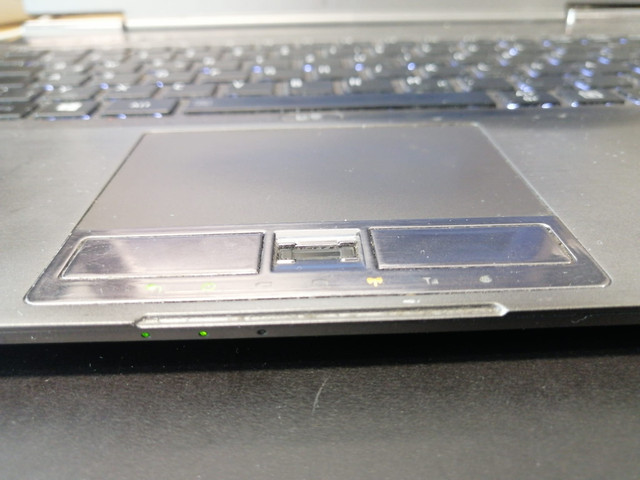

Oggi ho fatto il ripristino di windows e il problema rimane.
Ho scoperto che in realta il Touchpad funziona se premo forte con il dito e con un intera falange sulla superficie. A quanto pare la superficie ha perso sensibilita e non rileva il contatto del dito!
Addiritura se bagno il dito di saliva ho ancora piu sensibilita. Il problema é che a volte il cursore si blocca e la risoluzione delle pagine o le icone sul desktop diventano enormi.

può darsi, hai provato a pulirlo con uno sgrassatore ?

Si, il problema é che piu pulito é e meno sensibilita ha.

e allora mi sa che è da cambiare, ma quanti anni ha il pc ?

circa 10

probabilmente si è consumato lo strato sensibile superficiale,
ma si dovrebbe trovare come ricambio

si lo penso anche io. Sembra che sia un pezzo unico con il pc.
