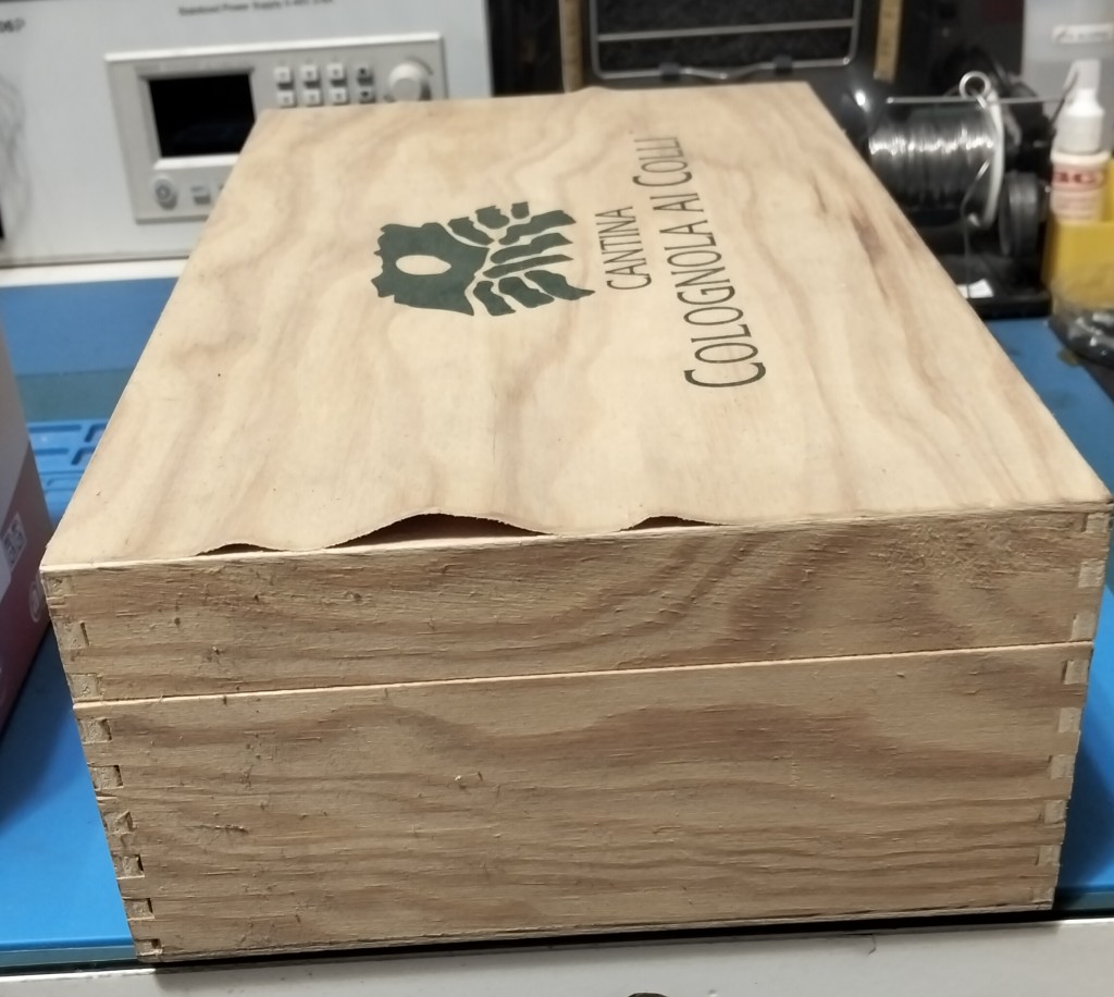

Ciao,
sapreste consigliarmi come procedere per sistemare questa cassetta porta bottiglie?
Grazie per l'attenzione.

Dalla angolazione della foto e dalle venature del legno non si capisce bene se i rigonfiamenti sono profondi solo pochi centimetri o ricomprendono parte della intera superficie, compreso il centro del coperchio.
Nel primo caso metterei più volte piccole quantità bostik o colla similare sulla punta di un coltello, che infilerei nei rigonfiamenti e lo spalmerei pazientemente prima da una parte e poi dall' altra, iniziando dal fondo a rientrare verso il bordo.
Una volta lasciato asciugare una mezz' oretta inizierei a unire premendo dal fondo del rigonfiamento verso il bordo per evitare eventuali bolle d' aria e poi ci poserei subitamente sopra una pila di enciclopedie, controllando il risultato dopo 24 ore.
Nel secondo caso si fa dura.

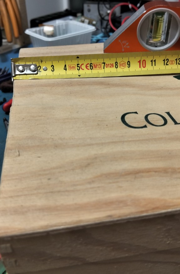

phil2000 ha scritto: gio 04 set 2025 3:12 pm Dalla angolazione della foto e dalle venature del legno non si capisce bene se i rigonfiamenti sono profondi solo pochi centimetri o ricomprendono parte della intera superficie, compreso il centro del coperchio.
Intanto grazie,
altra foto:
"tastando" col dito direi che il sollevamento inizia a circa 11 cm dal bordo, per la gobba più evidente.
Messaggi: 17877
Re: [Restauro] cassetta vini
secondo me difficilmente quelle gobbe torneranno in posizione
così come sono perché non riescono a scaricare la deformazione,
ma te ne puoi accorgere mettendoci sopra una tavoletta e morsettandola
a secco, fai attenzione però perché potrebbe spaccarsi, se non vedi un
risultato soddisfacente non ti rimane che provare a scollarla fino alle due
estremità oppure, se non si riesce, fare dei tagli longitudinali nelle gobbe
fino ad ottenere il perfetto accoppiamento dei lembi tagliati

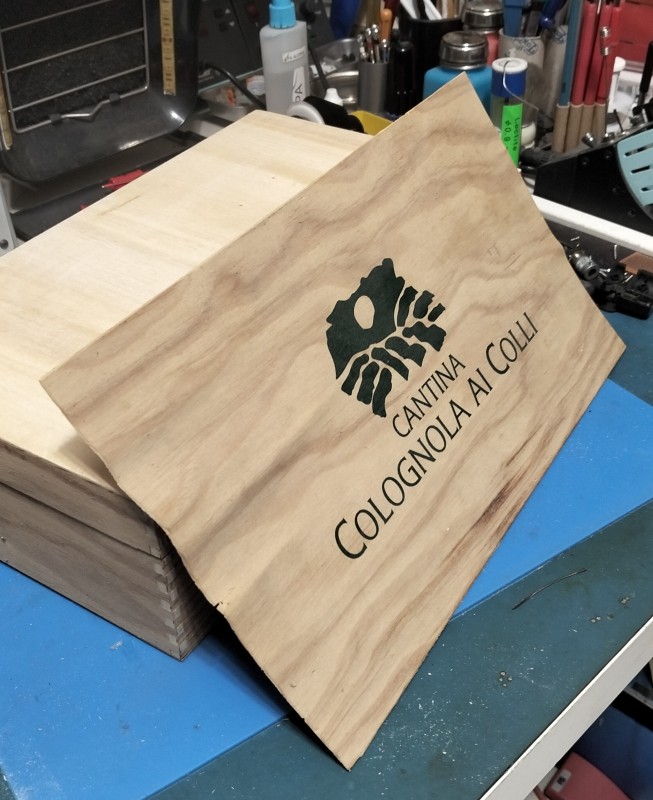

sono riuscito, con molta pazienza, a scollare l'impiallacciatura:
secondo voi c'è qualche modo di "appiattirla" prima di reincollarla?
Ho visto che se schiaccio tende a spezzarsi lungovena.
Inumidirla, magari col vapore, per ammorbidirla potrebbe servire?
Messaggi: 17877
ci puoi provare ma il risultato non è garantito perché dipende
dal tipo di legno, dalla stagionatura ecc. ecc.

a pensarci bene, e considerando che la cassetta, per l'uso che devo farne, mi piace di più senza l'impiallacciatura, ho deciso di tenerla così.
Grazie a tutti per l'attenzione.
