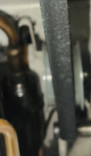

Adobe Express - file.jpg (304.86 KiB) Visto 5739 volte
Ho cercato di mettere una foto ma non so se è abbastanza chiara

Si vede ad occhio nudo che la cinghia è non in asse con il tendicinghia .guarda bene la foto che hai postata .
Inoltre metti una foto della vista frontale per vedere se è inserita nel giusto modo .
Re: Asciugatrice Hotpoint ftcd872 - Usura precoce della cinghia
D’altra parte non vedo la molla del motore in trazione

dalle foto si nota chiaramente che la cinghia non è in asse con il tendicinghia, e questo spiega l’usura rapida da un lato. Quando la cinghia lavora storta, sfrega costantemente su un bordo e col tempo si sfilaccia. Inoltre sembra che la molla del motore non sia in trazione, quindi potrebbe non mantenere la giusta tensione. Ti consiglio di controllare bene l’allineamento tra motore, puleggia e tendicinghia, e verificare se la molla è montata correttamente o indebolita. Anche i feltri anteriori, che hai solo pulito, dopo dieci anni possono essere consumati e causare un leggero disassamento del cestello, facendo lavorare male la cinghia. Probabilmente il problema nasce proprio da una combinazione di questi fattori.

La molla è in trazione anche se non si vedeva dalla foto. La cinghia si usura e poi inizia disallinearsi e si sposta qua e la fino a quando si sfila dall' albero del motore.
