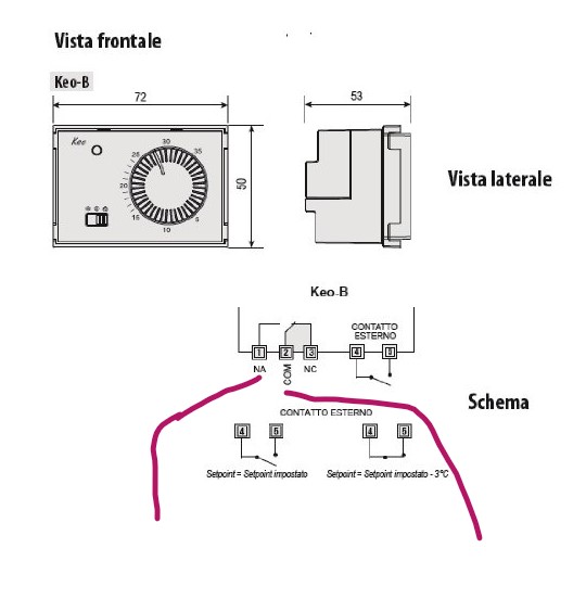

ho sostituito un vecchio termostato dell'impianto di riscaldamento a pavimento con uno nuovo, un termostato meccanico a rotellina.
allego foto del nuovo termostato (1)
io ho preso i due fili che uscivano dal muro (entrambi bianchi) e li ho posizionati come da toto allegata (fili rappresentati in rosso) nel nuovo termostato.
mentre inserivo i fili nel nuovo termostato, sentivo che i connettori della caldaia, poco distanti da dove si trova il termostato, "scattavano".
una volta terminata l'installazione, al girare della rotellina sento il "click" interno ma non mi pare la termperatura si stia alzando.
i miei dubbi sono:
1) ho sbagliato il cablaggio e devo posizionarli in maniera diversa?
2) può essere che la rotellina sia completamente "starata" rispetto alla reale temperatura? Questo dubbio perchè in un'altra stanza, l'idraulico un paio di anni fa sostiutì il termostato e noto che impostando una temperatura bassa (17°) il riscaldamento si attiva.
grazie a tutti.
spero di essere nel forum corretto, altrimenti CapitanFarlok pensaci tu per favore.
i miei dubbi sono:
grazie a tutti.

Re: installazione termostato meccanico
Il collegamento è giusto, dai tempo che raggiunga la temperatura impostata.
ciao Enrico grazie.
mi confermi che i fili indistintamente vanno in quella posizione.
e riguardo alla possibilità di una rotellina starata rispetto all'indicatore?
dici di provare ad aumentare la temperatura?
in effetti sono 5 giorni che l'ho installato
Ma il selettore in basso a sinistra l'hai messo a riscaldamento? Vale a dire dove c'è la fiammella?
Perché nelle altre posizioni è normale che non funzioni: la prima a sinistra è per l'aria condizionata e quella centrale è tutto spento.
Quindi, se l'hai impostato sulla fiammella e l'hai messo a 17°, può significare solo che nella stanza ci sono più di 17°. Se lo metti a 25 vedrai che la caldaia parte.
Se dopo averlo messo a 25 ancora la caldaia non parte, allora può anche essere difettoso... e per verificarlo basta che tu ponticelli di due fili che vanno alla caldaia. Se anche così la caldaia non parte, è la riprova che il termostato non funziona e te lo devi far cambiare.
Però prima ti conviene controllare che, invece, la mancata accensione non dipenda dalla caldaia.
Perché mi viene il dubbio che il problema sia proprio sulla caldaia... e magari era ancora buono anche il vecchio termostato.
Grazie mille Giovanni!
ora che la temperatura effettivamente è scesa, tutto funziona!!!
