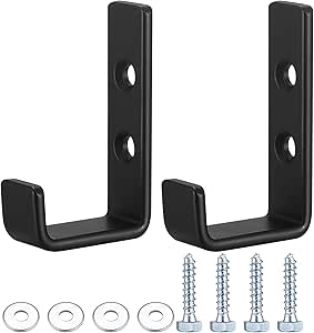

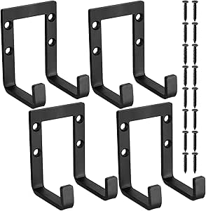

questi ad esempio che sono per le bici

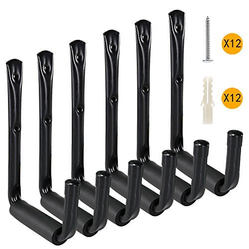

ganci o rastrelliera? metti qualche foto del locale magari si trova una soluzione piu pratica e versatile i ganci da parete li ho visti sia alla lidl che negli empori cinesi
dal ferramenta sono foderati e hanno i perni i tasselli amuro
