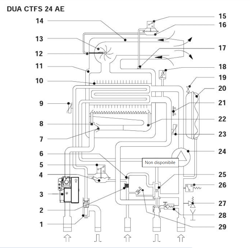

Il bello è che nello schema non vedo nessun attuatore elettrico. Però mi posso sempre sbagliare... per questo chiedo qui.
Di seguito:
- manuale
https://it.scribd.com/document/19885663 ... Uso-Dua-24
- schema caldaia
- legenda dei componenti
- foto della valvola
Conclusioni: a prima vista come si vede dalla foto, quel particolare in alto della valvola sembrerebbe proprio l'attuatore elettrico che fa deviare la valvola... invece, come si evince dalla legenda, il particolare N.26 è solo il pressostato di minima del circuito d riscaldamento.
Quindi se non c'è l'attuatore, significa che la valvola commuta automaticamente tramite la sua cartuccia termostatica? Però, senza un comando esterno, non capisco proprio coma faccia a funzionare.

Giova... ma sta cartuccia termostatica da dove viene? E' la prima volta che ne sento parlare.
La valvola a tre vie innanzitutto è meccanica, (il microswitch bianco sulla cima è quello che fa partire l'accensione della fiamma) e la sua necessità è dovuta al fatto che lo scambiatore primario della caldaia (quello che sta sul bruciatore e che quindi fa scaldare l'acqua sulla fiamma) è uno solo mentre la tua caldaia scalda sia i termosifoni che l'acqua sanitaria.
Quindi quando apri il rubinetto dell'acqua calda la valvola a tre vie fa circolare l'acqua tra lo scambiatore primario e lo scambiatore secondario (quello che scalda l'acqua che arriva al rubinetto) mentre quando lo chiudi la valvola a tre vie riporta il circuito dallo scambiatore primario al circuito dei termosifoni.
Il fatto che quando apri il rubinetto dell'acqua calda si scalda anche il tubo dell'impianto dei termosifoni è un segnale abbastanza tipico che la valvola a tre vie non funziona correttamente e non riesce a deviare del tutto il circuito da un impianto all'altro mandando l'acqua calda un po' di quà e un po' di là ;-)

Da schema, quello che intuisco è che l'attuatore termico della valvola sia immerso nel flusso della fredda. Tutto il resto è deduzione non smentita sempre dallo schema.
Quando apri un rubinetto di acqua calda generi una corrente fredda (dal tubo che passa per il numero 6 tramite parte alta della valvola e prosegue verso l'alto) che fa contrarre l'attuatore e fa arretrare l'otturatore della valvola, presumo spinto da una molla, che sembra fare due cose:
1. aprire un percorso di bypass (quello orizzontale sopra al numero 28) dalla mandata dello scambiatore dell'acqua dei radiatori verso l'ingresso del circolatore
2. chiudere la mandata verso l'impianto, lasciando al bypass (numero 28) il compito di gestire il colpo d'ariete della circolazione dei radiatori.
La velocità con cui avviene il tutto non sarà istantanea, ma evidentemente è sufficiente se per 30 anni ha fatto il suo lavoro.
Quando chiudi l'acqua fredda l'attuatore si scalda per conduzione e spinge l'otturatore che riapre il percorso verso l'impianto e richiude il bypass.
Confesso che, anche con tutta la buona volontà, per adesso non sono riuscito a decifrare del tutto il messaggio. Però, non mi arrendo, ci devo rimuginare ancora... e, magari, alla fine la cosa sarà chiara anche per tutti noi. :confused2:
