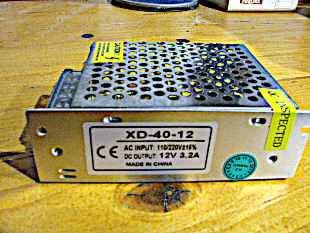

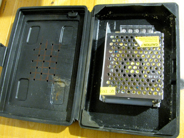

Come prima cosa ho cercato tra gli alimentatori che avevo a disposizione, uno da 12 Volt in uscita che avesse sufficiente potenza per alimentare l'autoradio e quello più indicato mi è sembrato questo molto economico che avevo acquistato per alimentare le barre LED

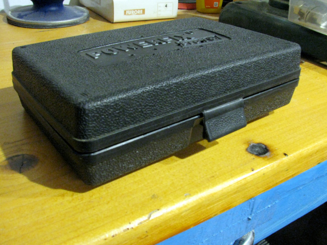

Ora però mi serviva anche una scatola, possibilmente di recupero e sono andato a ripescare questa scatoletta delle punte Forstner della Lidl (le punte le ho messe da tempo in una scatola a parte con tutte le altre Forstner che avevo).

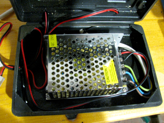

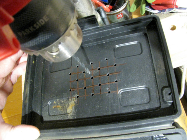

Bene, dopo aver rimosso con un taglierino dalla parte inferiore della scatola, la parte sagomata con gli incastri per le punte, ho provveduto a fare con il trapano dei fori per garantire un adeguata ventilazione all'alimentatore che altrimenti rischia di surriscaldarsi
Provo a sistemare l'alimentatore dentro la scatola e questo sembra andare ala perfezione.
Naturalmente fisso l'alimentatore alla scatola con un paio di viti e dadi M3 in modo che questo non possa muoversi all'interno della scatola.

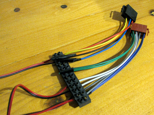

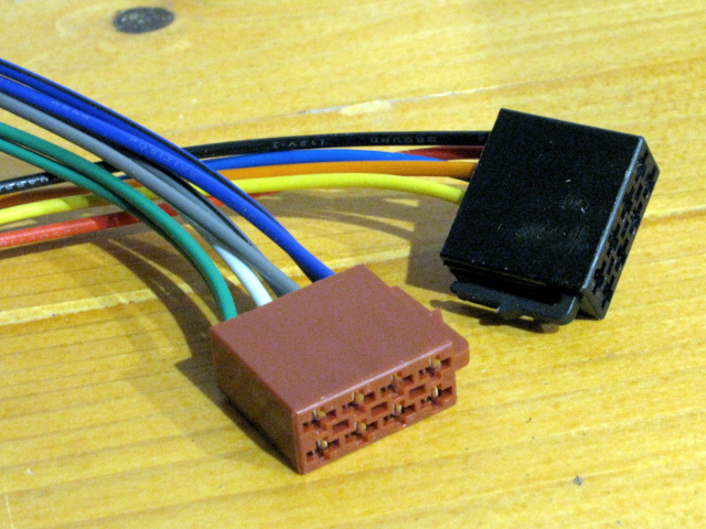

Successivamente ho acquistato questa coppia di connettori ISO per autoradio

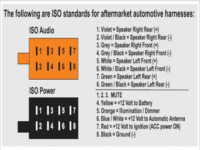

Lo schema di collegamento di questo connettori si trova facilmente su internet, di seguito una immagine descrittiva di quello che ho acquistato con anche i colori dei fili relativo ad ogni collegamento (ma questo potrebbe cambiare in base al connettore acquistato).

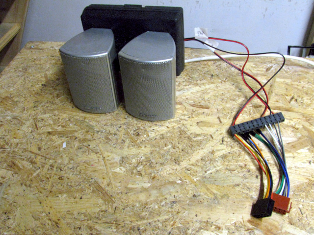

Essendo i fili troppo corti per il mio utilizzo, ho collegato i fili ad un "mammut" (che prima o poi sostituirò con delle saldature e dei termorestringenti) a cui ho collegato i fili di prolunga che arriveranno alla scatola.
Da notare che il positivo dei 12 Volt proveniente dall'alimentatore, dovrà essere collegato nella maggior parte delle autoradio sia al filo giallo (12 Volt dalla batteria) che a quello Rosso (12 Volt dal quadro comandi) altrimenti questa non si accenderà

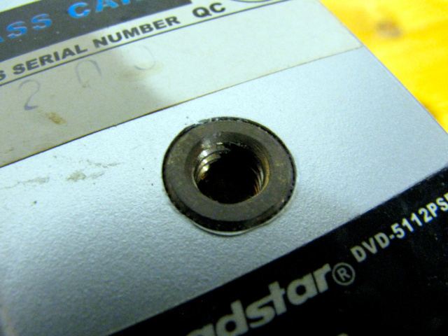

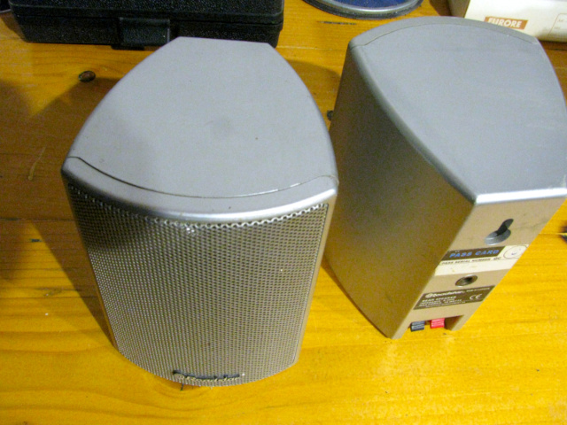

Per la parte audio ho preso due altoparlanti che facevano da "satelliti" di un vecchio impianto stereo 4+1
Nella parte posteriore queste piccole casse hanno un foro filettato M6 che è stato utilissimo per fissarle alla mia scatola

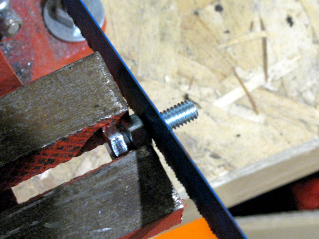

Ho quindi tagliato due viti alla lunghezza giusta per fissare le casse. Un piccolo trucco, quando si sega una vite, la filettatura tende a rovinarsi e quindi mettendo un dado come ho fatto io, una volta finito di segare la vite e dopo aver dato una limata alla punta della vite, svitando il dado questo "aggiusterà" la parte schiacciata del filetto rimettendolo a posto.

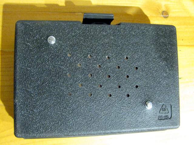

Forato il coperchio della scatola ho fissato le casse con le viti
A questo punto ho fatto i fori ed ho cablato tutti i fili, alimentazione rete, alimentazione autoradio e output audio.

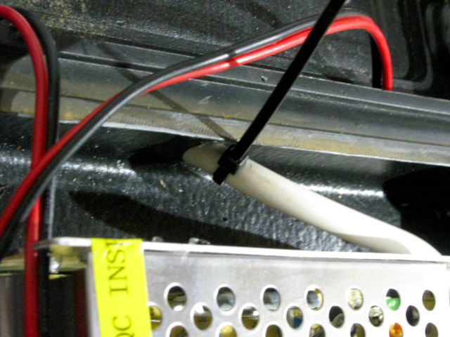

Per quanto riguarda il filo di alimentazione dalla rete, per evitare che tirandolo questo potesse andare a forzare sui morsetti sfilandosi o troncandosi, ho preferito bloccarlo con una fascetta a strappo

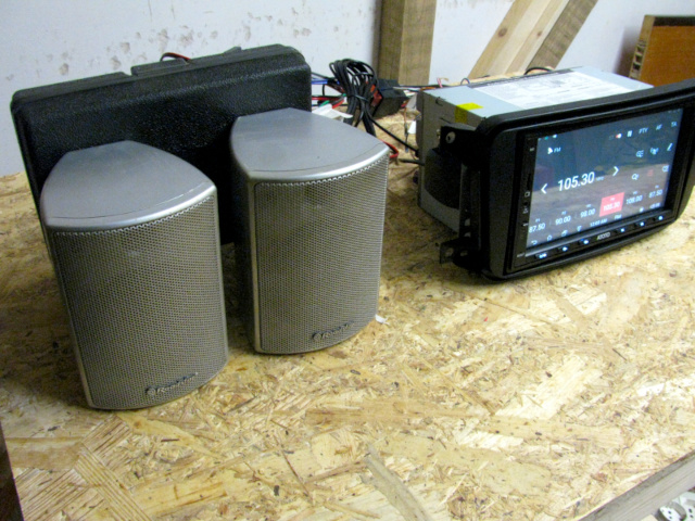

Bene, ora il mio "Banco Prova Multifunzione per Autoradio" direi che è pronto

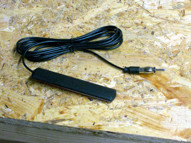

Ultima cosa che serve per testare l'autoradio è una antenna, io ho preso questa economica che si trova facilmente e viene utilizzata per evitare di mettere una antenna esterna, questa va inserita nel cruscotto e funziona abbastanza bene.
In questa foto si può vedere il banco prova in funzione e vi assicuro che funziona davvero bene
Un saluto a tutti
Un saluto a tutti

Ottimo lavoro ma hai misurato l'assorbimento dell'autoradio a volume
alto ? Te lo chiedo perché i 3,2 A erogati dell'alimentatore mi sembrano
un po' pochi, almeno per le autoradio di una volta, non vorrei che alla
lunga possa guastarsi ....

Se mi permetti un suggerimento per rendere più ordinato il tutto: raccogli tutti i cavi dei connettori in una calza trecciata:

Si, lo so che sono un po' pochi, ma non mi interessava testare il volume ma semplicemente far funzionare l'autoradio ed il volume lo tengo normalmente basso, anche perché quegli altoparlanti se alzassi il volume al massimo probabilmente si sfonderebbero.mariobrossh ha scritto: gio 19 feb 2026 6:44 am Ottimo lavoro ma hai misurato l'assorbimento dell'autoradio a volume
lunga possa guastarsi ....![]()
Se volevo utilizzare l'autoradio come stereo per sentire la musica allora sì, era il caso di utilizzare un alimentatore più potente.
Quello che mi preoccupava di più era la pulizia dell'alimentazione, essendo un alimentatore switching cinese nato per alimentare le strisce led, avevo paura che si portasse dietro segnali spuri che avrei sentito negli altoparlanti, invece sembra tutto ok.

Grazie, è un ottimo suggerimento... ma devo ancora fare le connessioni con la saldatura ed i termorestringentiscossa ha scritto: gio 19 feb 2026 10:13 am Ottimo lavoro![]()
Appena ho un po' di tempo faccio anche questo
