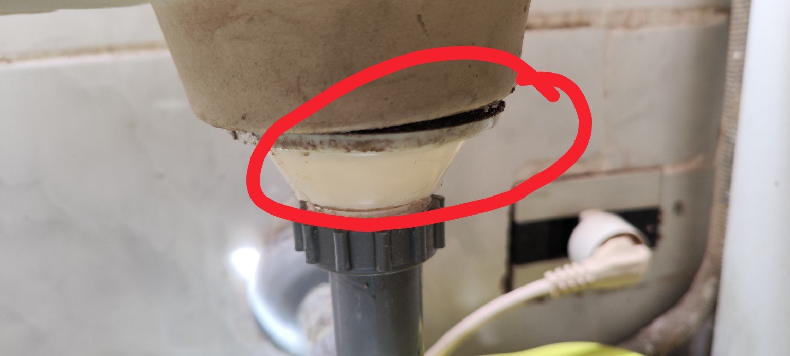

ho una pilozza un po' vecchia .....da alcuni giorni perde acqua dal sifone dello scarico ,
ho notato che sembra distaccato....secondo voi è possibile ripararlo o devi sostituirlo...se
si come fare ? grazie

- foto pilozza
- foto_ridotta_300kb.jpg (89.04 KiB) Visto 2458 volte

Ok, premetto che il termine corretto è "piletta" e non "pilozza" (ti ho corretto il titolo), ma lo faccio solo per chiarire, nessun problema.
Fermo restando che essendo vecchia sicuramente conviene sostituirla, dalla foto che hai postato sembrerebbe solo allentata, dovresti capire da sopra cosa è che la blocca e provare a stringere.
In quel genere di piletta potrebbe essere la vite centrale che regge la ghiera cromata presente sullo scarico del lavandino a reggere il tutto, puoi provare a stringerla ma comunque anche se fosse ridurresti la perdita ma ti continuerebbe a gocciare perché la guarnizione vecchia e ormai secca una volta staccata difficilmente riuscirà a fare tenuta come prima.

Buongiorno,la ringrazio per la risposta, proverò a sostituire la guarnizione...il resto della piletta è sempre in buono stato.. grazie

Potrebbe essere, anche, spanata la vite. Il costo è contenuto, io cambierei la piletta completa.

Ripara al più presto, l'acqua potrebbe finire in quella presa e provocare danni.

Buongiorno,non essendo pratico ho dovuto chiamare l' idraulico ha sostituito il sifone e il raccordo della piletta......costi 130 a me sembra un po' caro ....
