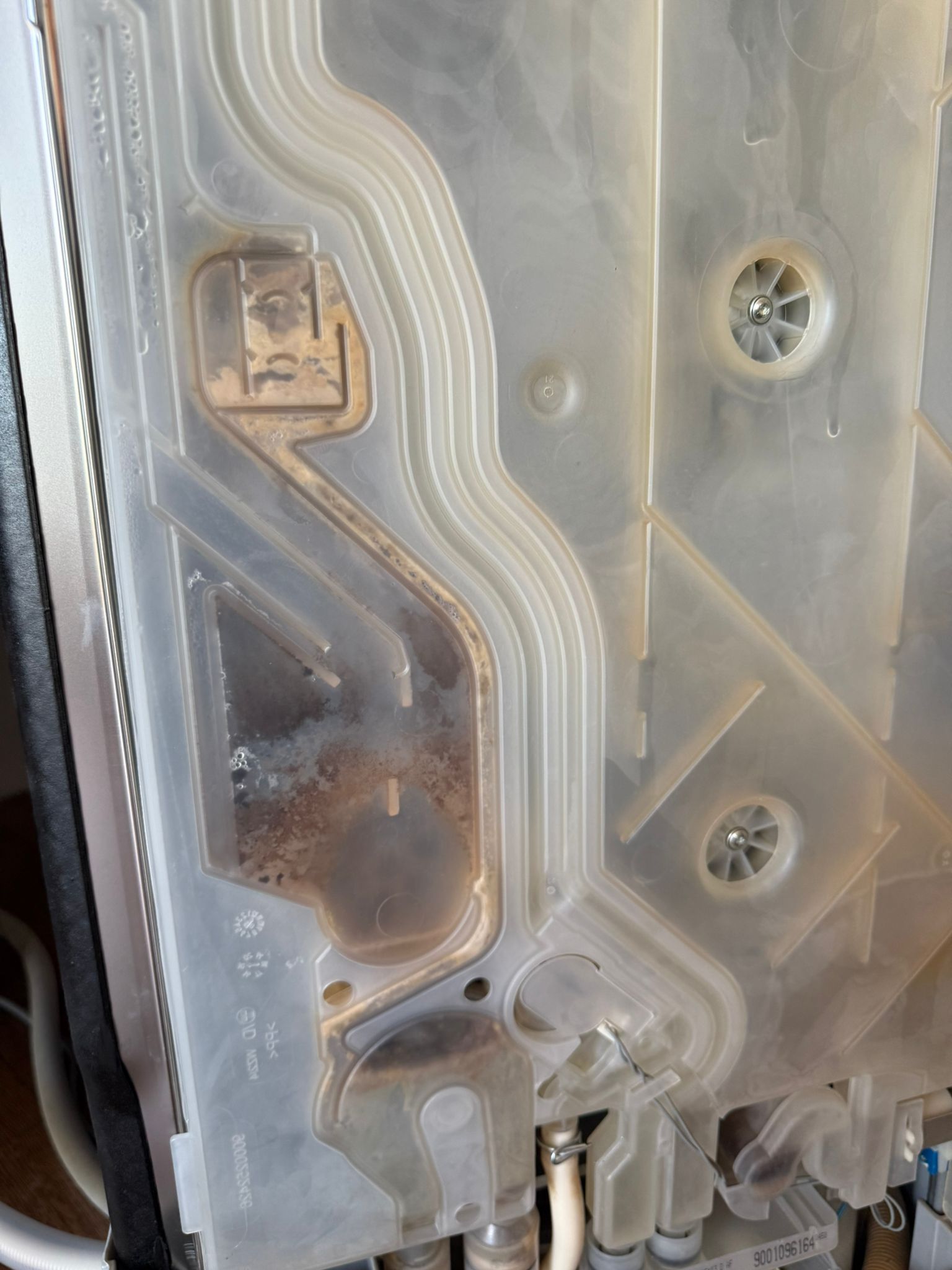

Buongiorno,
ho una lavastoviglie bosh supersilent modello smv64m20eu.
Da qualche giorno ha cominciato a segnalarmi sul piccolo display l'errore E15 e un rubinetto rosso acceso.
Io solitamente la avvio la sera con la convinzione che la mattina successiva dovrei trovare i piatti lavati, ma da quando compaiono queste segnalazioni, trovo la lavastoviglie che sta facendo un rumore tipo di scarico, cioè è silenziosa, poi fa questo rumore, poi si rimuta e riprende... così in continuazione fino a quando non sono costretto a staccare la corrente.
Ho sostituito il tubo acquastop dato che mi sembrava che nella parte cicciotta all'inizio (elettovalvola?) fosse piano di calcare; per fare questo lavoro l'ho inclinata e appoggiata orizzontalmente in avanti ed è uscita parecchia acqua da sotto che mi sembrava stagnante.
Comunque, fatto questo lavoro, il primo lavaggio è andato liscio, poi si è ripresentato lo stesso problema (E15+rubinetto nel display).

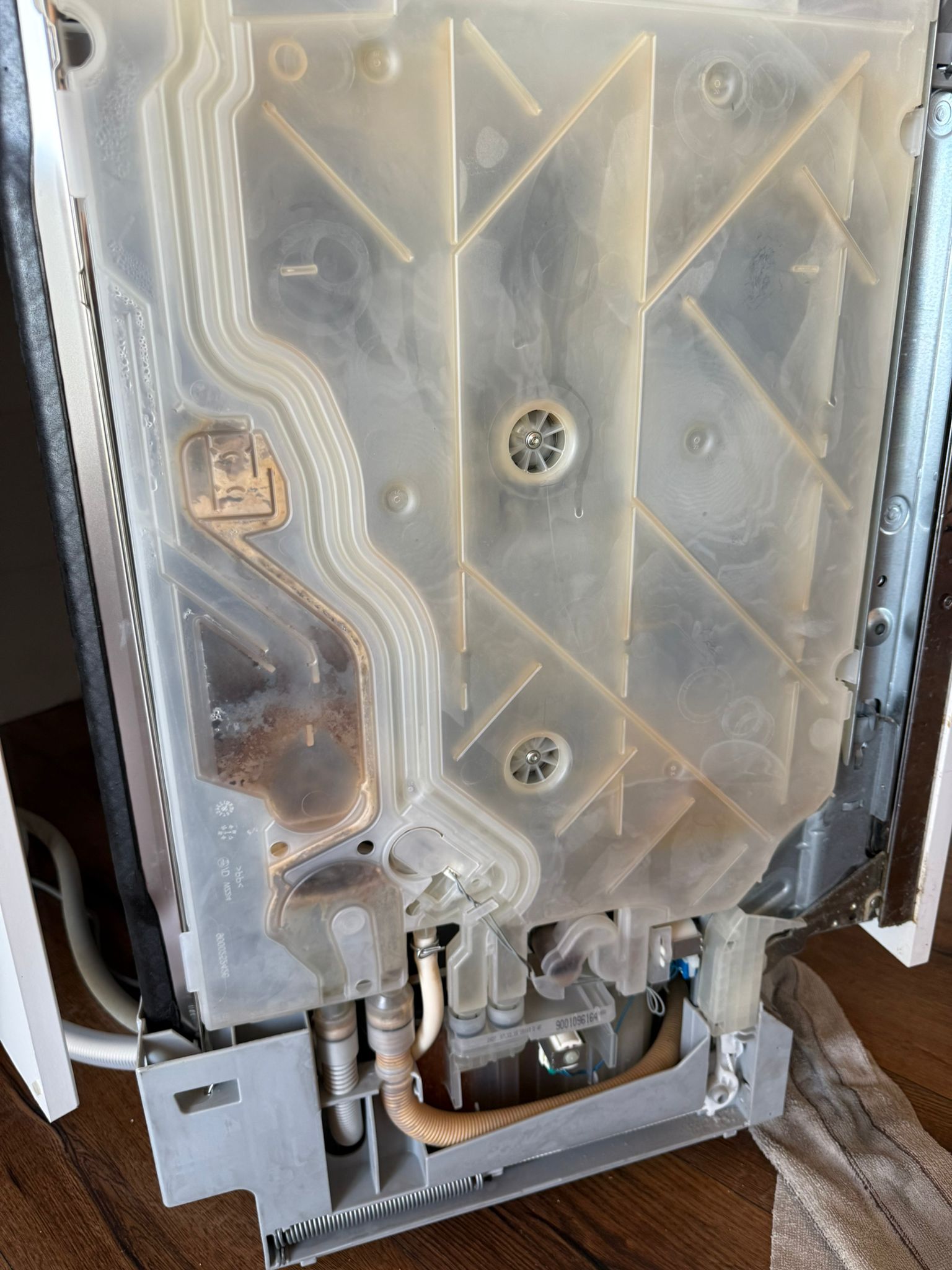

Quando ho fatto il lavoro di sostituzione del tubo di carico acquastop ho fatto anche un giro di risciacquo e mi è sembrato che funzionasse tutto bene, nel frattempo ho fatto queste foto al "labirinto" che allego.
Avete qualche suggerimento?
Grazie e buona giornata

C’è una perdita di acqua che attiva il sistema antiallagamento .
Pulisci bene il fondo attraverso la parete destra e avvia un lavaggio , guardando in modo capillare da dove scende acqua .
Asciuga con un phon , si vede meglio.
Questa lavastoviglie non ha pressostato .
Il carico lo rileva con il flussimetro e l’assorbimento del motore , con cui rileva pure la vasca vuota insieme all’assorbimento del motorino di scarico

Questa sera la ritiro fuori dall'incasso e provo ad avviare un risciacquo (dura circa di 15 minuti, spero sia sufficiente), controllo e vi aggiorno.
Buona serata
dalmos ha scritto: gio 30 apr 2026 4:21 pm C’è una perdita di acqua che attiva il sistema antiallagamento .

Se perde dal pozzetto, per questa serie di macchine esiste un kit di riparazione che consente di sostituire la guarnizione tra pozzetto e vasca da sopra, senza smontare tutto
