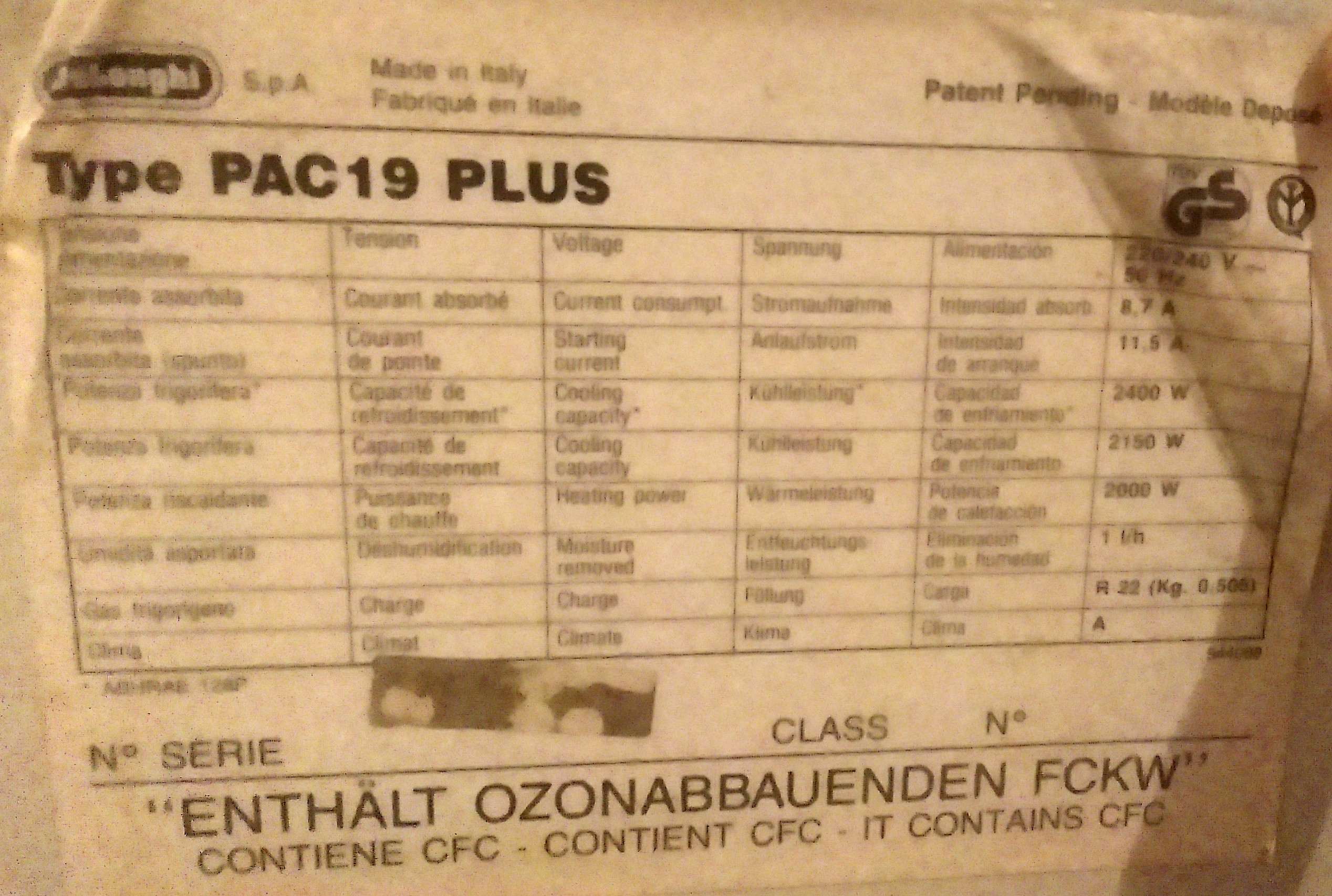

Non conosco il tipo di condizionatore che hai, ma se fai una foto della targhetta identificativa, possiamo cercare il manuale in rete ;-)

Grazie Luciano!
Ecco qua:

Con l'aiuto di chatGPT che sembra aver identificato il modello dall'etichetta, ho trovato questa pagina:
https://ersatzteildirect.de/en/DeLongh- ... 20939.html
che è la distinta componenti.
Se all'interno di essa cerchi la parola scarico appaiono una decina di voci tipo queste, di cui alcune si possono scartare perchè riferite ad aria o olio:
5628117100 INTERNO IMB FONDO X SCARICO SSV1000 (PS)
6128102600 NIPPLE SCARICO CALD 1/2-3/8GAS SSV1100
Ciò mi spinge a pensare che esista uno scarico per il circuito dell'acqua.
Magari esaminandolo con attenzione dovresti trovare un tappo per svuotare il circuito con facilità. In fondo se è necessario svuotarlo i progettisti avranno pur messo uno scarico in una posizione ragionevole, per esempio sul fondo...

E' un modello molto vecchio, ho trovato solo questi manuali ma di modelli diversi, PAC-10 e PAC-50, prova a vedere se sono simili e se trovi le informazioni che ti servono.
https://www.ilsitodelfaidate.it/files/PinguinoPAC10.pdf
https://www.ilsitodelfaidate.it/files/PinguinoPAC50.pdf
