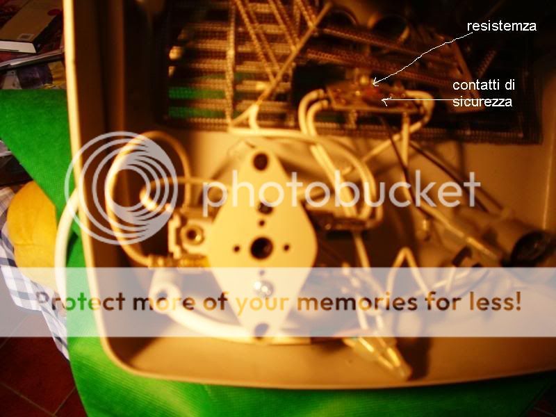

http://i383.photobucket.com/albums/oo27 ... stufa7.jpg
Poi un'ultima cosa se quardi questa foto dove ho scritto "resistenza" non mi riferisco alla resistenza in argentana che scalda, ma ad un resistore
cilindrico (non si legge cosa ci sia scritto) che è messo sulla piastrina isolante che porta il contatto di sicurezza.
Non capisco la funzione di tale resistenza, forse può dipendere da lei?

Caro giovanni... fai sempre attenzione con le prove empiriche su un apparecchio elettrico aperto... qualsiasi prova deve essere fatta sempre nella massima sicurezza di chi la effettua e delle persone che sono vicino, quindi se non sei certo di sapere quello che stai facendo, ti prego fatti aiutare da una persona che sia più esperta.
Quella che tu definisci come "resistenza" dubito possa esserlo realmente... potrebbe essere un diodo.
Se hai un tester, prova a misurarne la resistenza e poi a misurarla nuovamente invertendo i puntali.
Se è un diodo, in un senso ti darà un valore molto alto, e nell'altro un valore basso.

Per quella che erroneamente ho pensato essere una resistenza, in realtà penso sia un condensatore per assorbire le scariche durante l'apertura del circuito quando si attiva l'interruttore di sicurezza ,ciao.

Hai ragione, probabilmente il componente montato sulla schedina è un condensatore che serve a cortocircuitare l'alta frequenza che si genera allo stacco dell'interruttore del termostato.
A questo punto penso che si tratti della resistenza difettosa...

in effetti ho trascritto male la misurazione: la stufa che scalda segna 50 e
25 con il commuatore a due, mentre quella guasta segna sempre 50.
Comunque ho ricontrollato le due resistenze che hanno i due capi che vanno al commutatore mentre i capi opposti dovevano essere collegati insieme e mi sono accorto che in effetti in quest'ultimo punto c'è una interruzione, per cui una resistenza è morta. Allora con un po di fatica sono riuscito a rifare il collegamento fra i due capi e ridandolgli corrente
ho costatato che come calore ora va bene, soltanto che adesso dopo un min. scacca subito il contatto di sicurezza.
Per cui adesso sarebbe quasi tutto a posto, solo se riuscissi a farla stare accesa. Mi pare strano che dipenda dal contatto; ho l'impressione che questo componente che sembra un condensatore oppure una resistenza,
abbia un qualche ruolo in tutto questo.
Per identificare con certezza questo componente riporto le misure:
cilindretto di D. est. circa 4mm, lunghezza circa 12mm.
ciao
ciao

allora il problema sembra risolto.
Il comune delle resistenze era interrotto, per cui l'ho riattaccato e ho visto che la resistenza segna bene: 50 ohm con una accesa e 25 con due accese.
Per quanto riguarda il contatto di sicurezza ho provato a sollevare leggermente la parte fissa e ho visto che adesso non scatta più senza motivo. Probabilmente con il calore l'aletta del contatto fisso aveva ceduto e l'interruttore entrava in azione anche al minimo calore.
Adesso sto facendo delle prove per farlo staccare appena la stufa si surriscalda.
L'ho provata per 2 ore e sembra che sia a tutto a posto, compreso termostato di lavoro e di sicurezza.
