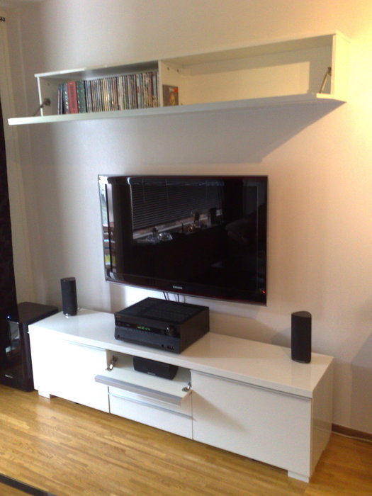

salve a tutti, vorrei creare una toeletta in una specie di nicchia che ho sotto la finestra del bagno. Le dimensioni sono circa 95 cm di larghezza, 50 di profondità e 100 di altezza.
Avevo pensato di usare una mensola besta burs di Ikea
Il problema è che lo spazio che ho è troppo piccolo per la mensola che misura 180 cm. Secondo voi si può far tagliare a metà, far mettere il laterale che verrebbe a mancare e sistemare il meccanismo della ribalta? Il materiale è laccato lucido.
qui si vede meglio il meccanismo della ribalta http://www.minhembio.com/bilder/bild/?pic_id=256165.jpg
Inoltre, poichè di serie ha una maniglia in acciaio che corre lungo tutta la lunghezza della mensola, e che mi pare difficile da adattare, si possono mettere 2 pomelli alle estremità?
Grazie in anticipo

Per un fai da te con l'attrezzatura giusta, potrebbe essere relativamente semplice. Difatti se il taglio viene diritto e a squadra poi dovrebbe essere
facile riapplicarci la parte laterale. Intanto guarda bene come il laterale è fissato al resto.
Penso comunque che la cosa più importante sia riuscire
a non scheggiare il legno. Per la maniglia il problema non lo vedo, non va bene tagliarla alla lunghezza del mobile?
Comunque ritornando da capo, si tratta di capire se il lavoro lo vuoi fare da te con l'aiuto di qualche amico che ha l'attrezzatura, oppure lo vuoi far
fare da un falegname.
Il lavoro penso sia fattibile, però come già detto da cosimo, se lo fai fare da un falegname non sai quando te lo farà ne quanto spenderai, a meno che l'amico a cui ti riferisci sia proprio un falegname, nel qual caso avresti risolto il problema.
Se poi decidi di fare tutto da te, con l'aiuto di un hobbista amico, allora noi siamo qui per aiutarti, e come già detto troverai senz'altro qualcuno che ti seguirà passo passo, fino alla fine del lavoro, ciao.

Per il problema del laterale, io non mi riferivo al pannello laterale, perchè con 16 euro ne comprerei uno laccato da ikea che ha la stessa altezza del pensile. Ma mi riferivo al fatto che se taglio l'anta frontale a metà, poi questa su un lato non sarebbe rifinita. Non so se mi sono spiegata.
Per le maniglie, se dici che si possono tagliare, ancora meglio. Magari quando arriva il loro momento, mi dite bene come si fa

ciao le leve della ribalta non sono difficili da montare bastano delle viti e un cacciavite, per la mensola tagliare e riadattare senza notare imperfezioni e un lavoro da certosini, se la mensola di cui parli e in truciolare rivestito, vendono i bordi ad incollaggio neri che si montano a caldo basta un ferro da striro e non si nota niente, ma se la mensola e in legno massello si deve rilaccare, e qui la cosa si complica un po, fammi sapere ciao
