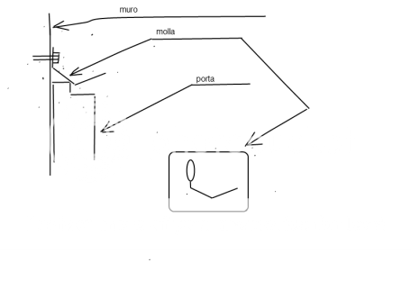

Un tempo , dove abitavo prima, avevo avuto il solito problema alla porta del soggiorno... Io, in quel caso, risolsi fissando una mollettina di filo armonico al muro sopra alla porta. Basta un filo anche di 1.5mm... neanche si nota e ce la fa a tenerti ferma la porta.
Come dargli la forma adatta è semplicissimo: tagli un pezzetto di filo di circa 7 cm., da una parte ci fai un occhiello per la vite di fissaggio e dall'altra due piegature.
Qui ho fatto uno scarabocchio per rendere meglio l'idea:
