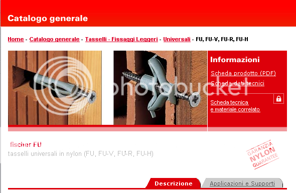

Ieri ho usato una cinquantina di tasselli fiscer FU per fissare dei
porta mensola in un muro di forati..
Ecco foto e link:
http://www.fischeritalia.it/portal/page ... ema=PORTAL
Buona parte di questi non sono riuscito ad inserirli fino al collarino ma mi rimanevano alcuni mm sporgenti dal muro, pur avendo fatto il foro molto più profondo.
Il motivo, secondo mé, è stato che il tassello è entrato nel mattone, ha trovato i vuoto e infine quando è arrivato ad entrare nell'altro foro della parete successiva, non era più in allineamento e perciò invece di entrare nel foro batteva dalle parti.
Voi cosa avresti fatto? Io, per fare alla svelta, ho tranciato la parte sporgente del tassello e festa finita. Però adesso, a mente fredda,
riconosco che avrei potuto evitare di tagliarli... Bastava che, prima di inserirli, gli avessi fatto con la smerigliatrice, un bello smusso davanti, per favorire l'inserimento nella seconda parete.
A questo punto la domanda sorge spontanea: perché lo smusso non ce
l'hanno previsto i progettisti della fiscer?
