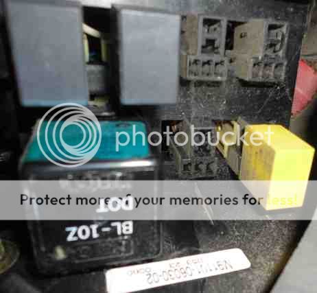

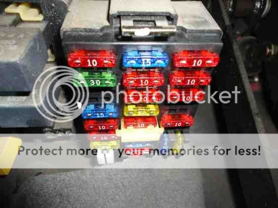

Allora nel vano motore c'è sono uno scatolotto dove fuori c'è scritto 60 Amp e dentro presumo vari rele sia per l'accensione, il condizionatore, il ventilatore, e lo sbrinalunotto, ma non mi pare di aver letto anche tergicristalli.
Ho aperto la scatolatura sul volante e, dalla parte della leva del tergi, ho trovato un connettore che penso sia quello da dove partono i fili per pompa e tergi, ma per capire quali sono i fili volevo andare per esclusione staccandone uno alla volta. Il problema è che non ce la faccio a sfilarli. Poi, più sotto c'è la scatola con i fusibili ed accanto e dietro tre scatolette che sembrano relé... però, ho provato a staccare tutti i connettori ma i motori vanno sempre.
Ecco alcune immagini:
Scatola dei fusibili con accanto dei componenti che, visto che hanno 5 contatti, presumo siano tutti dei relè:
Relé: (?)
Connettore che va alla leva:

- visto che i fusibili sono a due contatti, mi confermate che quelli a 5
devono essere per forza dei relè?
- è possibile che i due motori siano comandati direttamente dalla leva?
