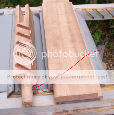

Ancora una volta sono alle prese con la riparazione di una persiana.
L'ultima volta che mi ero cimentato in questa impresa, potevo disporre ancora di un officina meccanica
con torni e frese e alla meno peggio me l'ero cavata; adesso, invece, le cose sono un po più complicate...
difatti, devo rifare completamente le traverse superiori più un pezzo dei montanti, perché gli incastri
sono tutti fradici e lo devo fare in garage con un attrezzatura minima: sega circolare, seghetto alternativo,
pialletto elettrico, raspa e tramano a mano.
La traversa è di 77x55 lunga 450 e i montanti 84x55 e devo ricavare i vari pezzi da un travetto di 85x85.
Per la foto ed l tipo di intervento rimando al topic di diversi abbi fa: li era la traversa inferiore più un pezzo di montante,
mentre ora è quella superiore più due pezzi di montante:
http://www.ilsitodelfaidate.it/FDTForum ... a&start=15
Volevo usare il solito sistema... pero, come riuscire a fare a mano i fori e le due picciole di 30?

Allora ce l'ho fatta. Come immaginavo, il lavoro maggiore è stato fare i fori diritti sui montanti e le "picciole".
Difatti, come era prevedibile, i fori di 30 sono venuti storti (anche se abbastanza precisi) e di conseguenza,
anche fare i perni è stato ancora più difficile.
Era tanto che non mi cimentavo a fare dei tondi con la lima... però, con un po di pazienza (e tanto tempo) ci sono riuscito.
Il procedimento è stato questo:
ho segnato con il pennarello la sagoma del perno, con la circolare e un seghetto a mano ho sbozzato un quadrato
di 32, con la raspa e la lima ho creato un quadrato perfetto di 30, (misurato con il calibro digitale), poi ho spinzato i quattro angoli
a fare un ottagono, anch'esso preciso il più possibile e infine ho creato il tondo. Man mano che il lavoro avanzava,
lo provavo nel foro per vedere dove forzava e lo ritoccavo di conseguenza.
Insomma, alla fine sono venuti degli accoppiamenti con una tolleranza di un paio di decimi, giusto lo spazio per la colla.
Adesso ho finito anche la verniciatura e domani sono pronte per essere riposizionate.
Il discorso sarebbe lungo... però ho riportato solo la fase più difficile del collegamento strutturale, tanto il resto erano cose scontate.

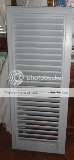

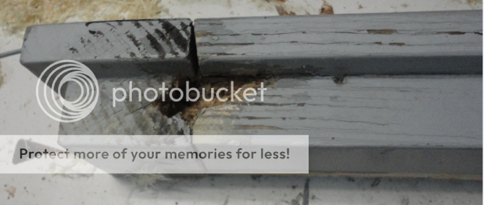

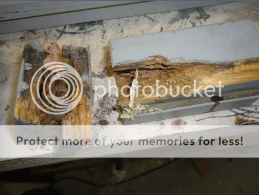

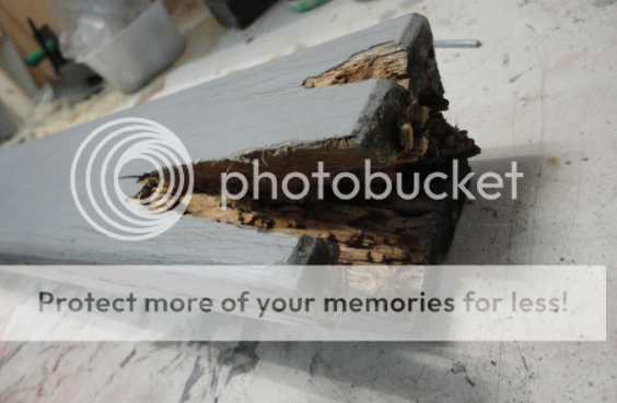

Ecco qualche foto del prima e del dopo...
qui come erano ridotte le fascie superiori e parte dei montanti:
e qui un anta della persiana dopo la cura:
Quello che c'è stato nel mezzo ve lo lascio solo immaginare... ma le condizioni di lavoro in garage non mi hanno consentito di poter fare una rassegna completa.
