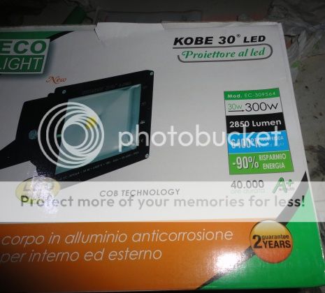

Stavamo, perciò, valutando la possibilità di sostituirli con dei faretti a led di uguale resa luminosa.
I faretti a led sono da 30 watt e "dovrebbero" corrispondere sempre a 300 watt, come gli altri.

roby ha scritto:30 Watt led corrispondono a circa 150 Watt, se non meno, delle "vecchie lampadine".
Sulla scatola si parla esplicitamente di 300 watt, come si devono interpretare? Io ero partito dal
presupposto che facessero la stessa luce di un faro a ioduri di 70 watt, che corrispondono sempre a 300 watt...
Se non fosse così, l'ipotesi della sostituzione non avrebbe più senso. :shock: :?
Non so che dirti. Su qualsiasi lampada a lede che ho visto, il fattore di moltiplicazione era 4,5 o 5. Questa è 10.
Ho trovato questo link dove dice che portando i led a quella resa se ne riduce notevolmente la durata:
http://www.progettazione-impianti-elett ... istica.php
Di più non so. ;)

Ecco, se prima la cosa era confusa, ora non mi ci raccapezzo più.
Nel link si parla di resa luminosa dei led fino a 70 lumen a watt, per cui sarebbero 30x70= 2100...
mentre nella scatola si parla di 2850, che corrisponderebbero a 95 lumen x watt. .
Comunque, se il confronto va fatto sui lumen, adesso si tratta di stabilire a quanti lumen a watt
corrisponde un faro a ioduri metallici.
Se poi, portando i led a quella resa se ne riduce la durata, non si spiegano
quelle 40.000 ore scritte sulla confezione. :? :shock:
In fondo non è che me l'hanno regalato il faretto... sono pur sempre 115€; per cui pensare ad una truffa
me sembrerebbe esagerato.
Nel negozio dove l'ho acquistato, ne avevano uno in esposizione e mi avevano assicurato che era stato acceso
per 7 anni giorno e notte... pari a un totale di ore di 61.000, e ancora funzionava alla grande.
Comunque grazie per il link, molto interessante. Adesso me lo studio meglio, magari riesco a chiarirmi maggiormente le idee :)
