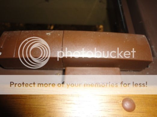

Ieri ho aperto la porta di casa (senza disattivare l'allarme) e questo non ha suonato.
Ho smontato la scatolina sopra la porta e ho scoperto che la pila non dava segni di vita. Era una
batteria al litio di 3.6 volt, che però non sono riuscito a reperire perché era tutto chiuso.
Allora cosa ho fatto? Ho preso due pile da 1.5 al litio all'edicola sotto casa, le ho collegate in serie e
ci ho collegato i fili con connettore che avevo dissaldato da quella guasta. Mi preoccupavo, perché avrei
ottenuto 3 volt mentre me ne servivano 3.6... stranamente,
quando le ho controllate con il tester ho ottenuto esattamente3.58 volt, proprio quello che mi serviva.
Le ho avvolte bene col nastro isolante e l'ho reinserite dentro la scatolina di plastica, pronte per essere
messe alla prova. La scatolina contenente le pile più tutta l'elettronica, è questa della foto:
L'ho rimontata ed ho provato ad attaccare l'allarme; ho aperto la porta e ha funzionato perfettamente.
Fin qui tutto bene. Ora mi interesserebbe capire come funziona questo allarme:
non l'avevo mai notato, ma adesso come sfioro appena con la mano la scatolina, l'allarme parte
anche se non è inserito. E' normale oppure no?
Poi, se guardate la foto vedrete un po spostato sulla sx un coperchietto; ecco, questo ha sotto due pulsanti:
a sx I, a dx 0 e poi, in fondo a sx, un altro pulsantino a vista in asse con un led e quando si preme, quest'ultimo
si accende.
Purtroppo l'elettricista, che ha istallato l'allarme 16 anni fa, si guardò bene da lasciarci qualsiasi manuale,
o documentazione di sorta.
Che dite, ce la facciamo a risalire al funzionamento di questo allarme?
Ah, nella parte inferiore della foto si nota un altro scatolino, che al suo interno contiene un magnete
per l'attivazione dell'allarme.

Potrebbe avere una funzione antimanomissione ,per cui toccandolo da l'allarme .
i tasti o e l serviranno per abilitare o disabilitare il dispositivo ,oppure l'antimanomissione.
Il pulsantino che accende il led ,per verificare periodicamente se è tutto funzionante .
Magari con la marca e il modello si potrebbe fare una ricerca e avere la certezza.

Per il discorso che l'allarme parte al solo sfiorare quella scatolina, mi sorge in dubbio che dipenda da quelle
due pile che ho messo... magari, con l'originale il difetto (ammesso che lo sia) non si verificherebbe.
Comunque, vediamo intanto cosa riusciamo a trovare il manuale sul web.
Ora che ci penso, mi è venuto in mente un altra cosa: siccome le due pile accoppiate andavano a battere
su un perno che sporgeva dal fondo della parte fissa (e che ho rotto) mi è sorto il dubbio che, invece di essere un perno
di riferimento per l'accoppiamento del coperchio, in realtà servisse per premere un microinterruttore (antimanomissione?)
posto sotto il circuito stampato.
Difatti, nella base avvitata sopra la porta, i perni che sporgevano erano due e che entravano precisi in due
fori posti sul circuito stampato... all'inizio li avevo scambiati per spine di accoppiamento e invece potevano
essere due spine che ambedue premevano simultaneamente due micro.
Il discorso tornerebbe:
venendo a mancare una spina, il micro corrispondente rimane aperto facendo aumentare troppo la sensibilità
del dispositivo. Però, se questa ipotesi fosse vera, rimanendo un micro aperto l'allarme dovrebbe suonare sempre,
anche senza sfiorare il dispositivo. :?

Le tue ipotesi non sono sbagliate a proposito dei pernetti ,di fatti in genere uno si trova sotto la base e uno sotto il coperchio ,ma sulla precisione di come è congegnato il dispositivo ,bisogna aprirlo ,a te non mancano i mezzi.
Domani riprendo una pila originale e riprovo. Se il guaio è aver levato quello spinotto, il problema sarà rimettercelo...
Comunque se il male è li, un sistema lo trovo per rimettercelo/incollarcelo. :)

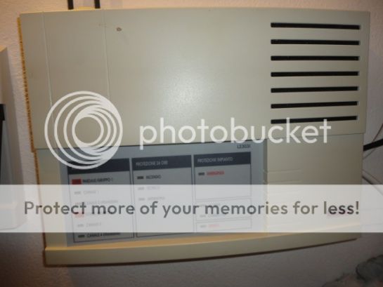

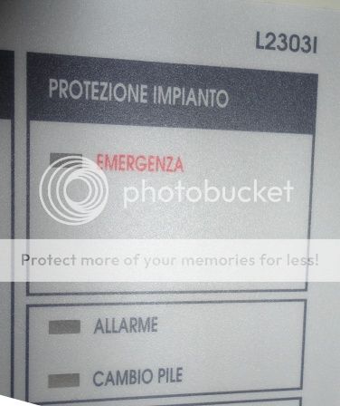

l impianto che hai è Logisty per capire di preciso che centrale hai dovresti mettere una foto, credo sia una logisty2 ma se dici che ha sedici anni potrebbe essere anche una precedente. I due tastini sx 1 e dx 2 servono per programmare il rilevatore, praticamente premendoli in sequenza gli dai il codice impianto. L altro tastino serve per provare il rilevatore, dopo averlo premuto aprendo e chiudendo la porta dovresti vedere il led che si spegne quando è chiusa e si accende se è aperta. I pernetti purtroppo sono quello che pensi tu, ricordo solo che avevano un funzionamento un pò strano, ma è una vita che non mi capitano sotto mano, se dici che suona solo se vai a toccarlo può essere che lo hai solo chiuso male. Sei sicuro che sia la centrale quella a sette metri? non è che sia a sirena? Comunque metti un paio di foto se riesco a capire che centrale è posso metterti le foto del manuale.
bepi ha scritto:l impianto che hai è Logisty per capire di preciso che centrale hai dovresti mettere una foto, credo sia una logisty2 ma se dici che ha sedici anni potrebbe essere anche una precedente.
Ecco le foto del dettaglio centrale con il modello:
e qui una della centrale completa:
Si, questo è tutto chiaro, difatti, in negozio dove ho preso la batteria, mi hanno anche trovato il manuale di istallazione
del "rilevatore di apertura L2201" dove è spiegato tutto sulla funzione dei tre pulsanti
Su questo, ho chiesto lumi anche nel negozio e abbiamo appurato che, quelli che ho tolto io, servivano solo
per tenere ferma la batteria... per cui l'ho rimontata e ce l'ho fermata semplicemente con del nastro isolante.
Poi, l'ho riprovata per vedere se tutto andava bene e ho scoperto che anche con questa nel momento che la porta
è chiusa, basta avvicinare una mano e riparte l'allarme; esattamente come prima.
A questo punto, sarei per dire che nel rilevatore ci deve essere per forza un sensore di presenza, tipo quelli che usano
negli interruttori senza contatto. Però, se si trovasse un manuale dove se ne parla, sarei anche più contento.
Difatti, nel manuale che ho trovato in negozio, non si fa menzione di questi dettagli.
Si, hai ragione, quella in alto è la sirena; mi sono ricordato dopo che la centrale era posta dentro un ripostiglio,
dove si entra di rado.
Diciamo che, adesso, va tutto bene... rimane solo da scoprire se c'è o meno questo sensore di presenza.
