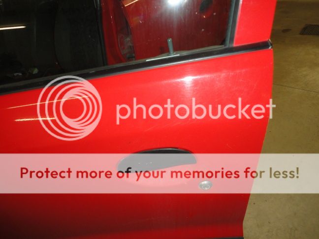

Questa la foto della portiera dal fuori:

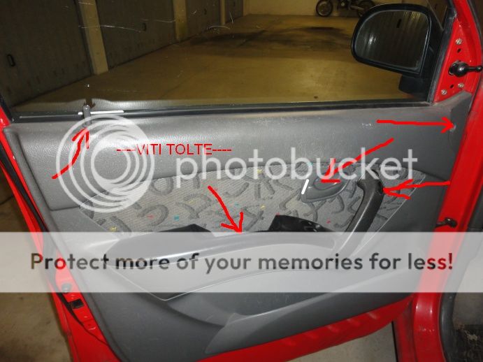

Questa la foto del dentro con indicate le viti già tolte:

Generalmente tutti i pannelli sono fissati tutti allo stesso modo.
Se non vedi altre viti nella parte di sotto o intorno al pannello grigio
devi solo tirare verso l'esterno il pannello o fare leva con un cacciavite sulla parte laterale bassa del pannello iniziando da destra, sotto e a sinistra o viceversa.
Oltre alle viti, all'interno del pannello, generalmente nella parte inferiore,
ci sono una specie di gommini a pressione o meglio delle viti di plastica a pressione (scusa :oops: ma non conosco molto bene i nomi).
Attenzione però a non allontanare troppo il pannello dalla portiera
altrimenti rischi di strappare i fili elettrici.
Una volta tolto il pannelo ci sono dei morsetti elettrici, stacca anche questi così puoi togliere completamente il pannello.
Spero di essere stato leggermente chiaro :roll: :cry:
ciao

Ciao Giovanni,ma capitano tutte a te?!?!?!Probabilmente non hai tolto tutte le viti e i blocchi,prova a smontare di nuovo,e quando avrai tolto tutti i fermi visibili,prova a tirare il pannello e cerca di capire dove è bloccato,se è sui bordi, penso che siano solo i fermi a pressione,se è bloccato più internamente è quasi certo che ci siano viti in corrispondenza,dovrai anche togliere qualche copertura(non so come chiamarle)di gomma o plastica dal bracciolo o da qualche altra parte,per esempio l'altoparlante della radio.Comunque potrebbe essere che dopo aver tolte le viti e i fermi a pressione,lo devi allontanare da sotto e spingerlo verso l'alto,cercando di liberare la guarnizione interna del vetro,solidale al pannello(almeno sulla mia opel è così).FAI PIANO!!!!!!

Il pannello non veniva perché andava smontata anche la maniglia interna della serratura.
Capire come togliere la bacchetta che collegava la leva alla serratura non è stato facile, ma dopo è stato
un gioco da ragazzi; sia, levare la leva, togliere il pannello e cambiare il meccanismo.
Alla fine l'alzavetri è tornato a nuova vita ma sul campo di battaglia sono rimaste due vittime: una clip
del pannello rotta e la leva della serratura che, per averla forzata troppo, mi si è incrinata da una parte.
Per la clip poco male, ce n'erano in abbondanza, il più è stato incollare la leva: al primo tentativo
non ha retto perché quando la molla si e tesa il pezzo si e staccato di nuovo; al secondo, invece, ho prima
tirato la maniglia ci ho messo un pezzo a contrasto e l'ho incollata; in questo modo non ha fatto più versi.
