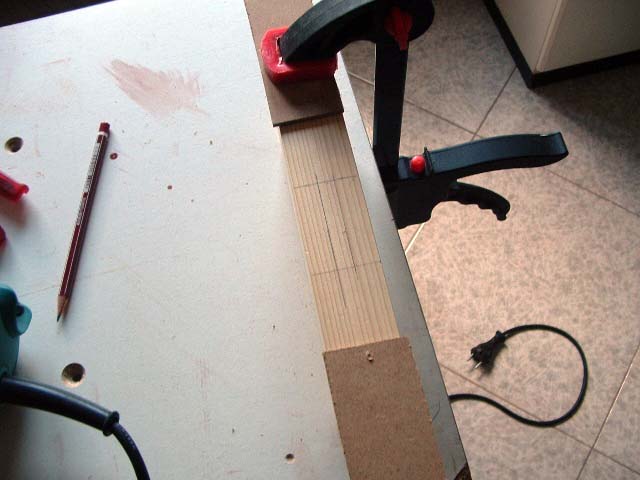

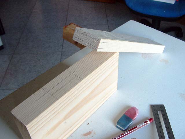

Per prima cosa in base alle frese in proprio possesso ed ai pezzi che bisogna accoppiare si calcola quanto deve essere il tenone e la mortasa quindi si segnano i pezzi, questo vale anche se di decide di farli a mano.
In base alle frese da utilizzare, si segnano i pezzi
quindi fissiamo il pezzo al banco da lavoro utilizzando dei morsetti da falegname, assieme a degli scarti che ci serviranno da battuta.
Fissiamo i pezzi al banco con dei morsetti da falegname

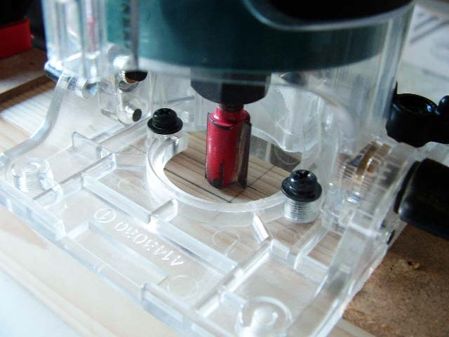

Mettiamo in posizione la fresatrice e controlliamo facendo ruotare la fresa con le mani (a spina staccata) che il taglio sia nella tracciatura.
Posizionamento della fresa per preparare la mortasa

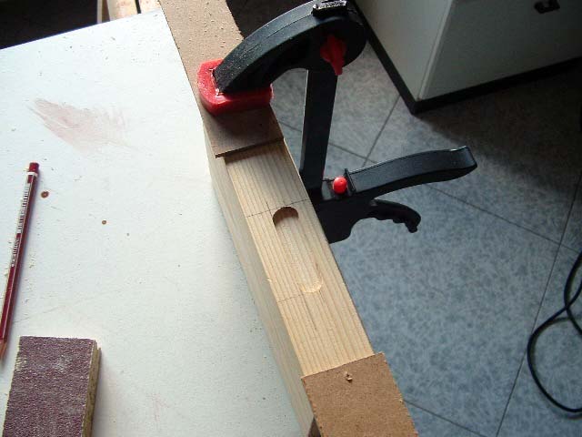

ora procediamo ad effettuare il primo passaggio affondando la fresa di soli 5 mm quindi con passate successive sempre di 5 mm arriviamo alla profondità determinata cioè quella del tenone.
Preparazione della mortasa

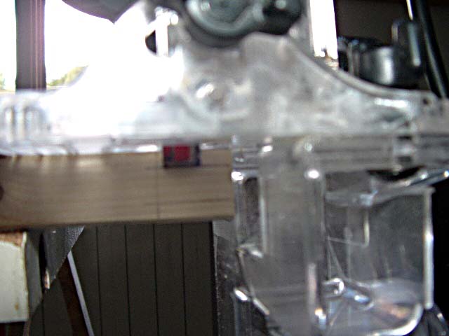

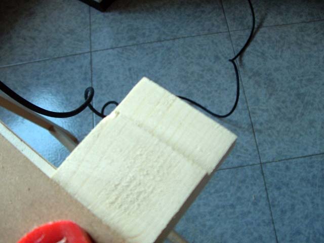

Preparazione del tenone
procediamo ora col tenone misurando e fissando sulla macchina la profondità di taglio ricordandoci di fare sempre passate da 5 mm anche in senso orizzontale.
Preparazione della fresa per la lavorazione del tenone
questa è una faccia del tenone pronta per fare l'altra basta girare il pezzo ed il gioco è fatto.
Procedimento per la lavorazione del tenone

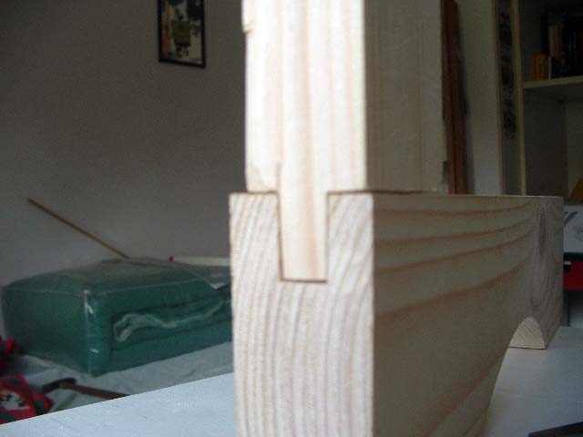

Il risultato finale
Questo è il risultato finale della giunzione assemblata.
