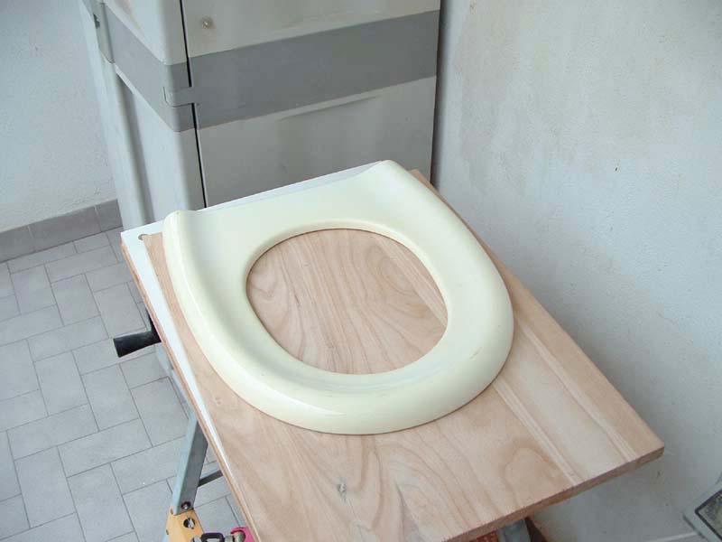

Per prima cosa ho fissato col nastro biadesivo le due parti della vecchia tavoletta al pannello per poi procedere con un taglio grossolano (sgrossata) fatto col seghetto alternativo seguendo approssimativamente il profilo della parte da copiare.
Ho attaccato la vecchia tavoletta con del nastro biadesivo

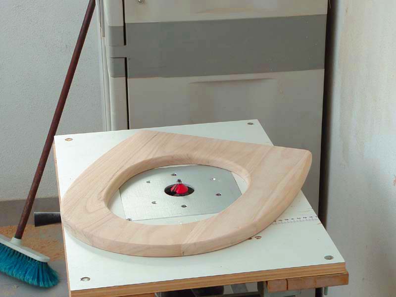

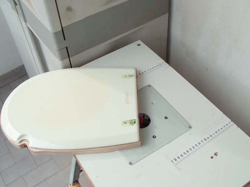

Il passo successivo è quello di rifilare con la fresa a candela con cuscinetto usando le vecchie tavole come dima.
In altre parole, appoggiando il cuscinetto della fresa sul bordo della vecchia tavoletta copriwater, la fresa ricopierà esattamente la forma sul nuovo pezzo di legno

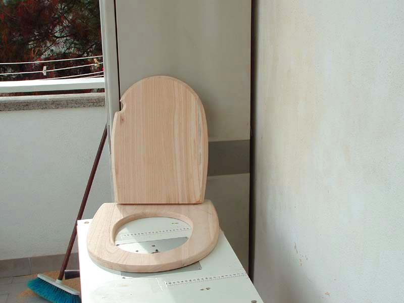

Taglio dei nuovi pezzi della tavoletta copriwater
Rifinitura dei pezzi

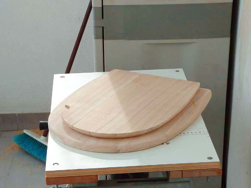

Ora si dovrà rifinire i pezzi smussando gli spigoli con l'apposita fresa conica.
Rifinitura dei pezzi con la frasa conica per arrotondare i bordi
