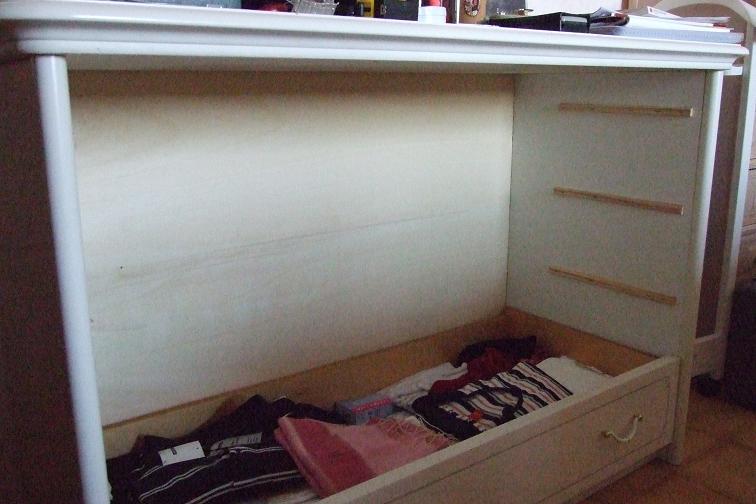

Succede che dopo anni di utilizzo i cassetti di alcuni mobili più vecchi comincino a non scorrere più ed ogni volta che il cassetto si deve aprire o chiudere l'operazione è sempre più difficoltosa.
Questo succede perché in questi mobili la guida di scorrimento è formata da due listelli di legno fissati sulle pareti laterali su cui vanno a scorrere due scanalature fatte sui bordi laterali del cassetto, naturalmente con il tempo il continuo sfregamento del legno sul legno fa sì che la sostanza messa per lubrificare si consumi e di conseguenza aumenti l'attrito tra i pezzi.
La prima operazione da fare in questi casi è quella di sfilare i cassetti e provare a lubrificare le guide.
Per lubrificare si usava la paraffina solida, oggi si trova ancora ma non è facile da reperire e in mancanza di quella si può utilizzare della cera d'api di quella che normalmente si usa per la lucidatura dei mobili.

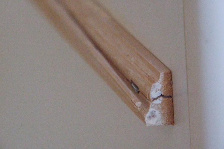

A volte succede però che a causa del continuo sfregamento dovuto all'utilizzo dei cassetti (e anche dal fatto di non averne mai lubrificato le guide), le guide stesse si consumino fino ad arrivare ad avere una sezione di forma triangolare e, come nel caso mostrato nella foto, anche a spezzarsi lungo la propria lunghezza.
In questo caso è ormai troppo tardi per poter risolvere lubrificando le guide, in quanto queste, essendo troppo consumate, non riescono più a tenere il cassetto alla giusta altezza e questo scende più in basso andando a toccare a quello subito sotto e rendendone difficile lo scorrimento.

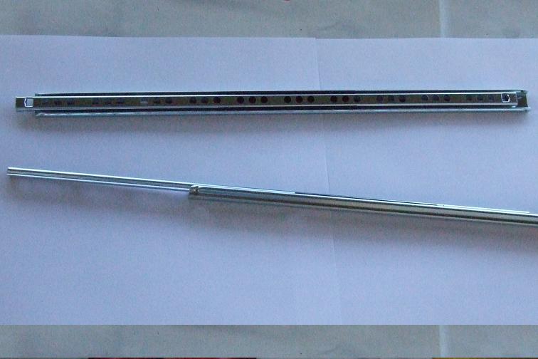

Ho preso la misura dell'incasso presente nel cassetto (quello che scorre sulla guida) e con questa sono andato in un grosso centro di bricolage ad ho trovato delle guide metalliche per cassetti, il nome è "microguide su sfere" ed hanno un sistema con delle piccole sfere di acciaio che ne facilitano lo scorrimento.

Il montaggio di queste "microguide su sfere" non è affatto complicato, a patto di seguire alcuni semplici passi.
Per prima cosa appoggiamo la microguida sulla sede del cassetto, mettendola a filo della parte posteriore del cassetto stesso.
Poi con una matita facciamo due segni (uno ad ogni estremo della guida) per i fori per il fissaggio del pezzo.
Fate attenzione che la guida sia posizionata nel modo corretto, se lo è, il foro vicino all'estremo posteriore del cassetto deve essere filettato.
