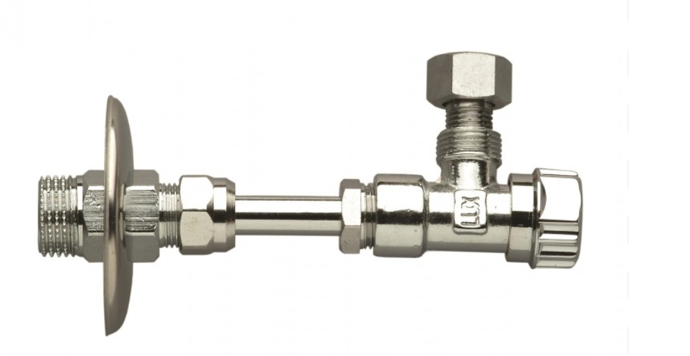

Messaggi: 6556
Re: dubbio sulla grandezza in pollici di tubo che esce dal muro
In genere i pingus sono 3/8 femmina e i niples con rosetta è 1/2 M . nel muro e 3/8 M . Fuori , la rosetta scivola sulla parte 1/2 pollice .
A volte sulla cannetta da 10 mm.
Messaggi: 6556
Ovviamente per montarlo alla stessa lunghezza di quello va eliminata la cannetta e il dado biconato .

Grazie. Se ho capito bene gli attacchi sono, da sx verso dx, 1/2" e poi 3/8". poi si tratterà di eliminare e adatatre il tutto per ottenere la lunghezza giusta
