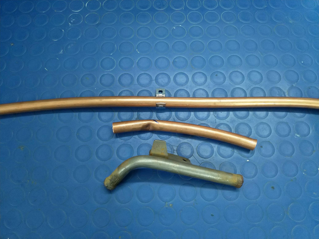

Ciao a tutti

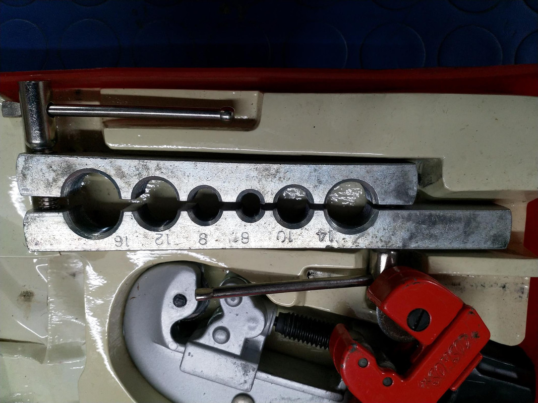

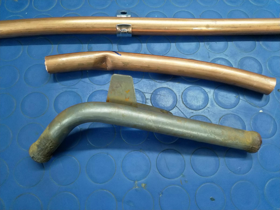

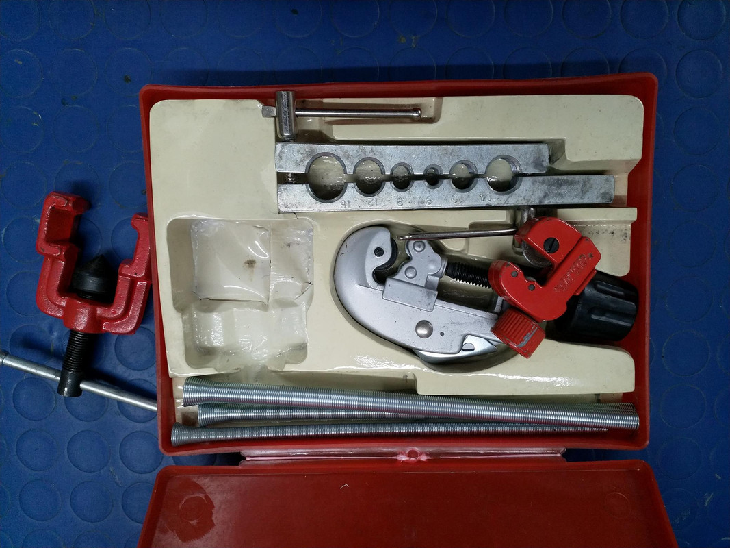

vorrei replicare quel tubo che vedete in foto con uno di rame.Come vedete ha una curva e due sbavature.Ho provato a piegarne un pezzo,ma si è fatto piatto in un punto(si vede in foto),cosi ho visto che ho questo kit,ma non trovo più la molla per il 16mm(che è il tubo di rame in foto).Come o cosa potrei usare? :oops:

l'idraulico usa l'ercolina,oppure riempi il tubo di sabbia lo tappi bene e fai tipo un mordiglione tipo l'attrezzo che usa il ferraiolo x sagomare il ferro di armatura
oppure con una molla "molle piegatubo
Re: come piegare tubo di rame?
beh esistono le piega tubo apposta, altrimenti se non riesci a procurarti qualcosa, potresti provare ad inserirci una barretta filettata, la più precisa possibile e procedi con quella!!

la cirva tubi,per tubi da 16mm l'ho presa.Ora il problema stà nel fare quella conicità alle due estremità in modo che quando si inseriscono i tubi di gomma,non scivolano.Con il kit della valigetta rossa,delle foto precedenti,con posso realizzarla?oppure come? : Rolleyes :

Scusa la domanda , ma quel tubo dove sta collocato?
Ciao Stefano,il tubo è uno dei difetti degli scooter piaggio di cilidrata 200/250/300cc.E' un tubo del circuito di raffreddamento(l'unico di metallo,il resto sono tutti di gomma)che basta un pò di acqua in più miscelata con il liquido di raffreddamento,o mettere solo acqua nel cirucito e comunque con il tempo,diventa in quel modo.Ho trovato in rete la soluzione che,usando un tubo di rame(di idraulica,ho tolto il rivestimento),si risolve in maniera definitva,altrimenti ogni X tempo lo devo ricomprare originale alla piaggio(oltre a smontare mezzo scooter per sostituirlo) :oops: Il problema stà ora di creare quella conicità al fine di non far scivolare il tubo(cioè anche se si mette la fascetta stringitubo,per un ulteriore sicurezza,creare la conicità sarebbe meglio e vorrei capire se con quel kit in foto o altro metodo,posso realizzarla
