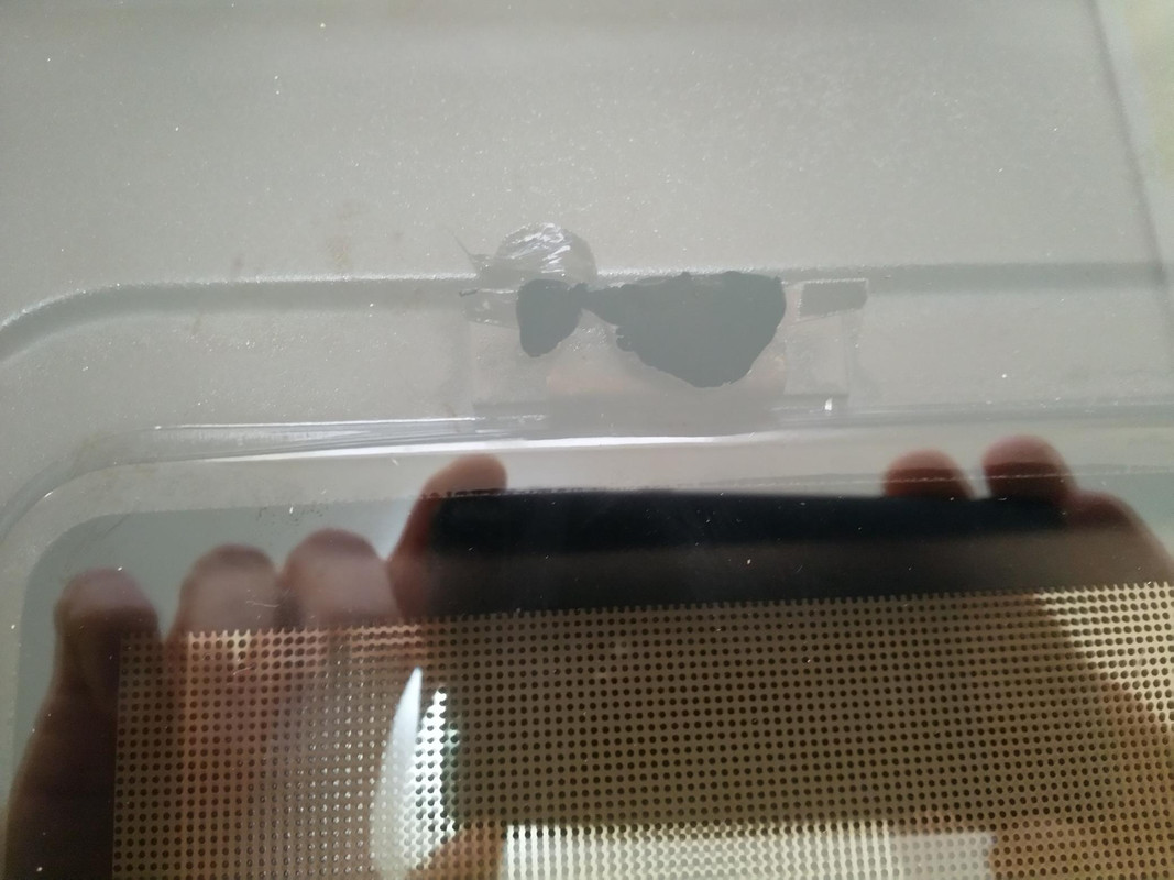

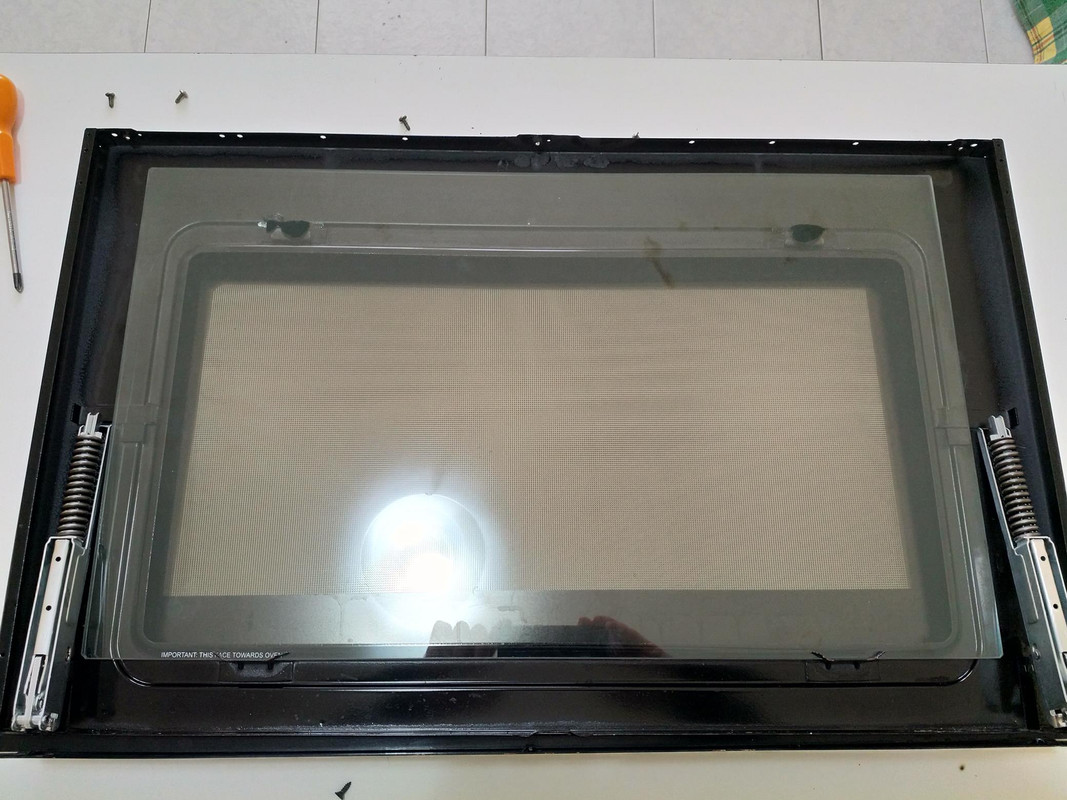

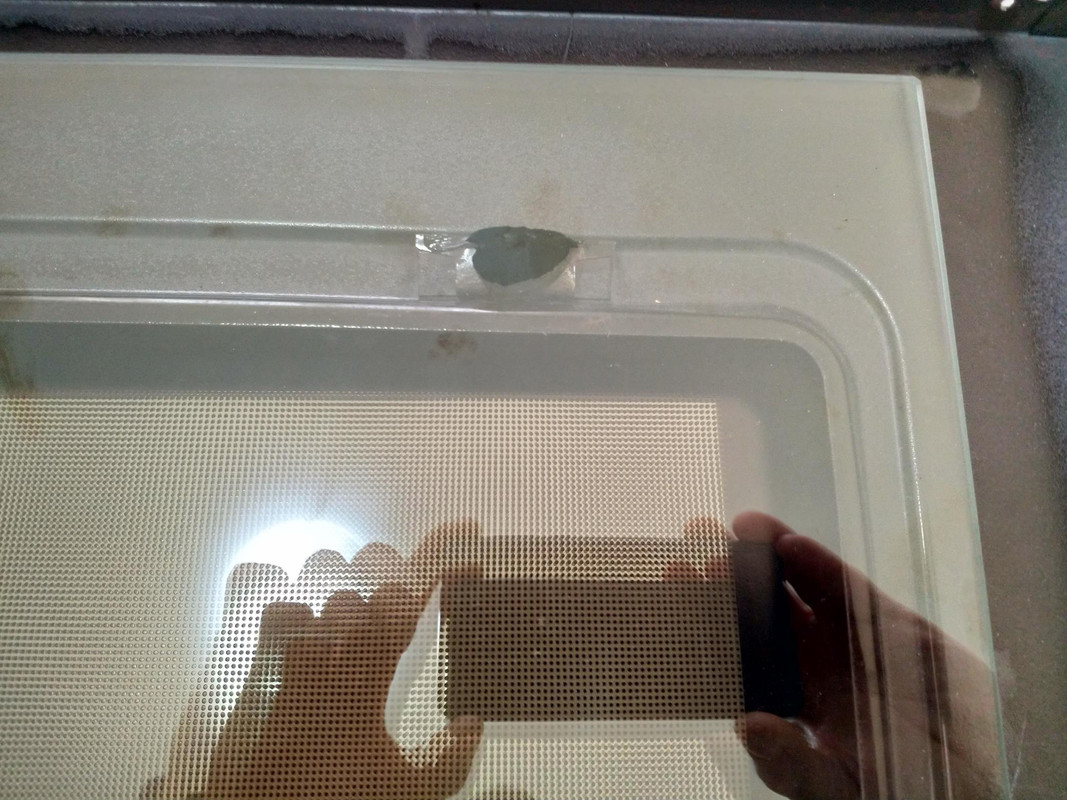

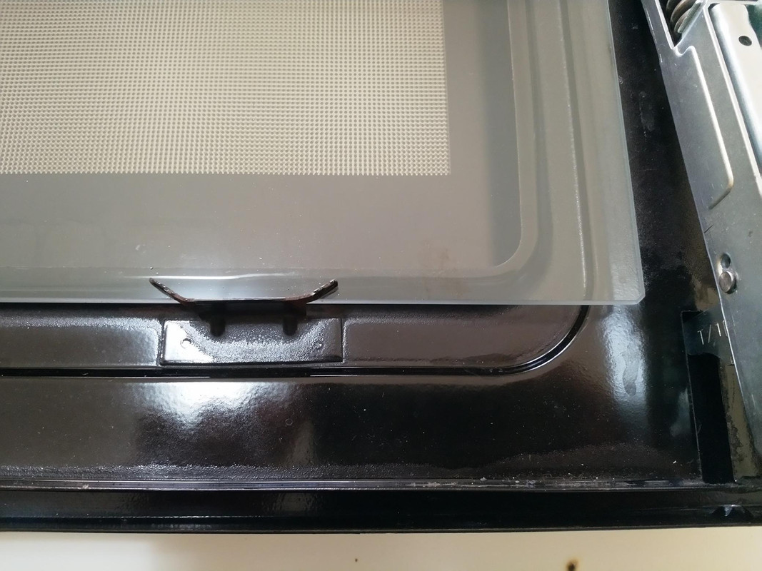

ieri mi ha chiamato il ricambista e mi ha detto di portargli anche l'altra parte della porta.Oggi ho ritirato è ha fatto quello che vedete in foto.Praticamente,ha abbassato le alette metalliche laterali e in alto.In quelle in alto,ha messo un pò di silicone alte temparature,mentre in basso ha lasciatio le alette come erano prima.Però,mi sembra sbilancato,cioè il vetro in alcuni punti esce(lato silicone)e cone le varie aperture e chiusure,si toglierà e si crea anche dispersione calore.Che dite,metto il silicone per tutto il perimetro in cui poggia sul controtelaio,oppure che cosa? : Rolleyes :
p.s.
prima c'erano solo le alette laterali,sopra e sotto che tenevano il vetro al telaio,senza guarnizione

Beh, io penso lasciare degli spazi aperti sia controproducente per la dispersione del calore, e che del silicone per alte temperature a sigillare tutti i punti di contatto male non possa fare, quindi la tua mi sembra una buona idea.

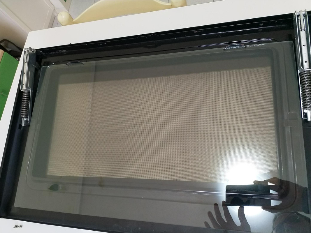

ritorno con questa telenovela senza fine : Cry : : Cry : prima di mettere il silicone alta temperatura ho notato la parte di sotto è più sporgente,perchè il vetro,come li avevano messo,fa spessore ai lati,quindi di sopra il telaio entra e si chiude perfettamente,di sotto no.Cosi ho provato a montare la porta e non si può montare(le cerniere non riescono ad agganciarsi e la porta ,dalla parte di sotto ,esce fuori di 2cm abbondanti).Ora,trovare una porta della cucina,usata,sembra impossibile(sapete qualche sito specializzato in ciò?come per i ricambi auto usati intendo).Ora,se facessi fare un vetro ceramico su misura(come quello delle stufe)potrebbe andare bene lo stesso? : Rolleyes : : Rolleyes :
Messaggi: 2071
Re: cerniere forno Ariston dure
Non puoi montare un vetro che non è della misura giusta. Il tuo ricambista dovrebbe riprendersi il vetro e rimborsarti. Prova qui, li fanno su misura, fornendo le misure precise.
