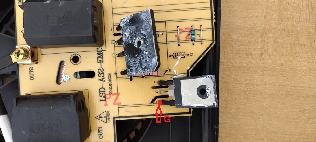

La piedinatura corretta, guardando il componente dal lato sigla, è: G C E . Sulla scheda trovi G C E serigrafato non puoi sbagliare.
Metti il G dove c'è scritto G e ti ho segnato con freccia rossa. Se sbagli il transistor si brucia.
Se qualcosa non ti è chiara chiedi.

Era stato saldato nella stessa posizione di quello di prima(il vecchio).Anche dalle vecchie foto si vede : Rolleyes : forse si è bruciato per altri motivi.
