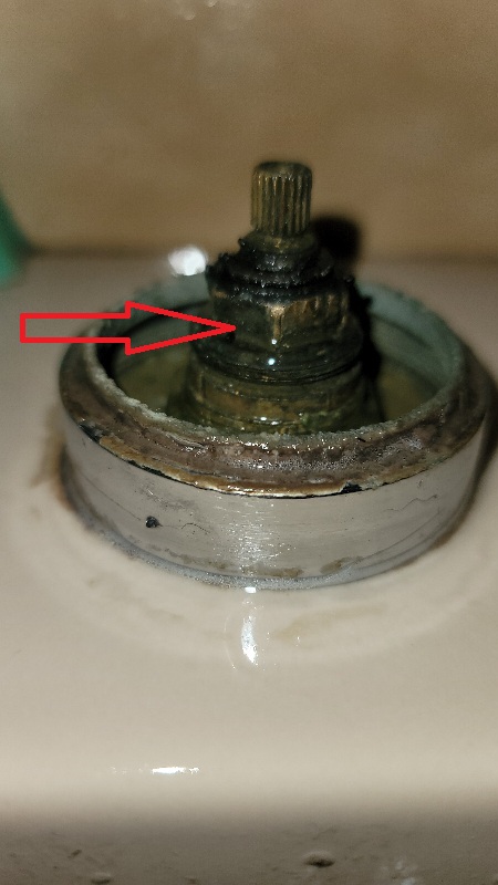

(se serve faccio la foto dopo aver tolto il coperchietto)
Ideal Standard.jpg (329.56 KiB) Visto 3063 volte

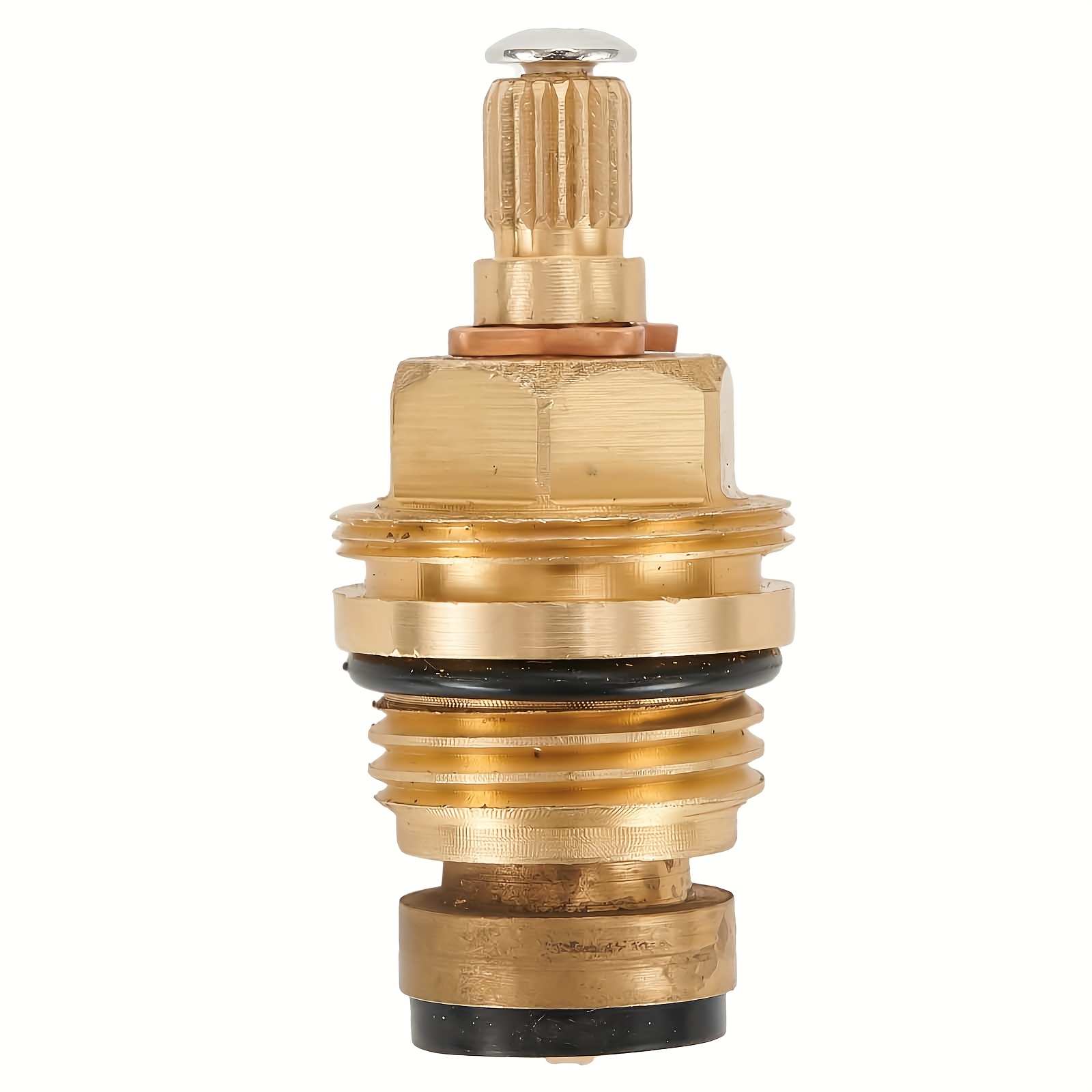

quello mi pare un rubinetto e non credo ci sia una cartuccia bensì
un vitone e una guarnizione come questo, se è così prova a togliere
il tappo di sopra e vedi se c'è una vite dentro, la sviti e poi sviti il
vitone che ti consiglio di sostituire completo di guarnizione

Quale sarebbe il vitone una volta arrivato a questo punto?
Ho tolto la copertura di sopra, svitato la vite e tirato su il pomo.
A questo punto devo capire quale sia il vitone : Chessygrin :

come quello nella foto sopra si svita dove ti ho indicato con la freccia

Perfetto allora ci provo!
Ho letto poi altrove che dovrei fare attenzione a non far girare la parte di sotto perché poi comincerebbe a perdere, corretto?
Non ho capito però quale sarebbe questa parte :shock: Saresti così gentile da indicarmela se puoi e se è vero ciò che ho letto?
Prima di fare questa cosa però, vorrei togliere un po' tutto questo nero.
Sapresti dirmi come fare? Cosa dovrei spruzzarci sopra? Faccio bene a pulire un po' secondo te prima di svitare il vitone?
p.s.intanto vado a dare una occhiata anche ai link che sono stati postati su :-)

Svitato il vitone ruota l'alberino fino a far ucire la parte inferiore e posta una foto. Bisogna verificare lo stato della vite interna, quella che permette la chiusura e l'apertura, ma dal difetto descritto penso sia meglio sostituire l'intero vitone. Non capisco il consiglio letto altrove. Un'altra cosa che va controllata è lo stato della sede dove va a chiudere la guarnizione che se è consumata va rettificata.
