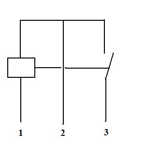

Ho trovato una foto ingrandita del pezzo:
Su cui sopra c'è disegnato lo schema di funzionamento che mi sembra sia fatto così:
Il quadratino a sinistra indica il sistema di ritardo che una volta alimentato (tramite i fili che ho segnato con i numeri 1 e 2) chiude dopo un certo tempo il contatto all'interruttore disegnato a destra (sui fili che ho segnato con 2 e 3) e contemporaneamente blocca l'apertura accidentale dell'oblo.
Probabilmente il contatto elettrico si è un pò ossidato oppure (più facilmente) il meccanismo di blocco non si muove più correttamente e quindi andrebbe ingrassato.
Se il pezzo si riesce ad aprire, dovresti riuscire a pulire e lubrificare la parte meccanica con un pò di grasso o di olio e pulire i contatti elettrici con della carta vetrata fina riuscendo così a riparare questo pezzo introvabile.
Se invece non si apre, dovresti cercade una bomboletta di lubrificante spray che sia adatto anche alla pulizia dei contatti elettrici e spruzzarlo all'interno tramite le feritoie che c sono sul pezzo.
Non sono daccordo invece con il suggerimento che ti hanno dato di ponticellare i fili relativi ai contatti dell'interruttore, in quanto in questo modo si corre il rischio che qualche bambino possa inavvertitamente aprire l'oblo durante il lavaggio, oppure che si possa accendere la lavatrice con l'oblo aperto.
Entrambi le situazioni sono pericolose e possono portare a conseguenze anche gravi.
