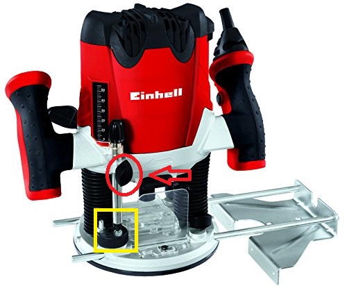

Si infatti, la cosa che però non capisco è: l'asta di battuta di affondamento come la imposto? e come la regolo in base all'ulteriore rotellina in alto che regola l'affondamento?
cioè la cosa che mi risulta difficile è impostare correttamente la fresa prima dell'utilizzo. per il resto concordo che a parte la maneggevolezza (per cui la makita non necessità l'uso di due mani, quindi sicuramente è più maneggevole) la bosch è più completa.
Re: fresatrice verticale
l' asta di battuta la si regola piano piano prendendo un pezzo di scarto e provando su di esso.....praticamente l' asta va a "cozzare" contro un pezzo di basetta della fresa, pertanto regola l' altezza in base a come vuoi fare la fresata
il cerchietto rosso indica la vite di serraggio dell' asta che come vedi, va a battere sulla basetta (quadrato giallo) così com'è impostato in foto, la fresa non uscirà per niente, ma rimarrà entro la livella quindi se tu vuoi far fresare per un cm andrai ad alzare l' astina per un cm, in modo che come spingi con le 2 mani, la punta della fresa esce fuori per un cm e così via....resta sempre il fatto di usare scarti per vedere come esce la fresata e regolare nelle esigenze che preferisci.
