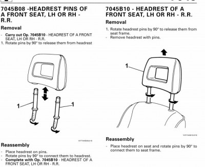

Se nelle basi degli steli non ci sono pulsanti, o fori in cui inserire una robusta spilla, potresti sempre tentare di ruotare gli steli di 90°....
almeno così qualche manuale riporta :-)
http://www.clubcento.it/forum/download/ ... =10326&t=1

Ho guardato un po' in rete, e i sistemi di bloccaggio/sbloccaggio della Fiat dovrebbero essere tre:
1- Se sono presenti dei fori sulle borchie, dove si infilano i sostegni del poggiatesta, inserire un cacciavite
fine o un' asticella di ferro e contemporaneamente sfilare il poggiatesta.
2- Le due linguette sulle borchie, anziché premute vanno tirate in fuori da sotto con un cacciavite.
3- Con una pinza ruotare le aste di sostegno dei poggiatesta di circa 90° e sfilare, mettere un pezzetto
di gomma o uno straccio tra la pinza e l'asta per non rigarla.
Spero ti sia d'aiuto

Amici innanzitutto vi ringrazio e rispondo :
@ Mario 333 :Il poggiatesta scorre bene, non vuole però sfilarsi
@Mario 333 : Non sono presenti fori - 2) Ho provato a tirare fuori la linguetta
Ma rischio di romperla tirando oltre - 3) Già provato a girare
@ Giovanni : Se mi avvicino oltre la foto viene sfocata
Mi è sorto il dubbio che i poggiatesta anteriori non si sfilano interpretando
quello che è riportato sul libretto e dando per scontato che sia scritto
in "Corretto Italiano". Infatti per i posteriori parla di "asportazione" mentre
per gli anteriori parla di "regolazione". Mah, vedremo. Grazie
