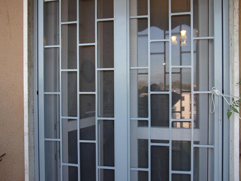

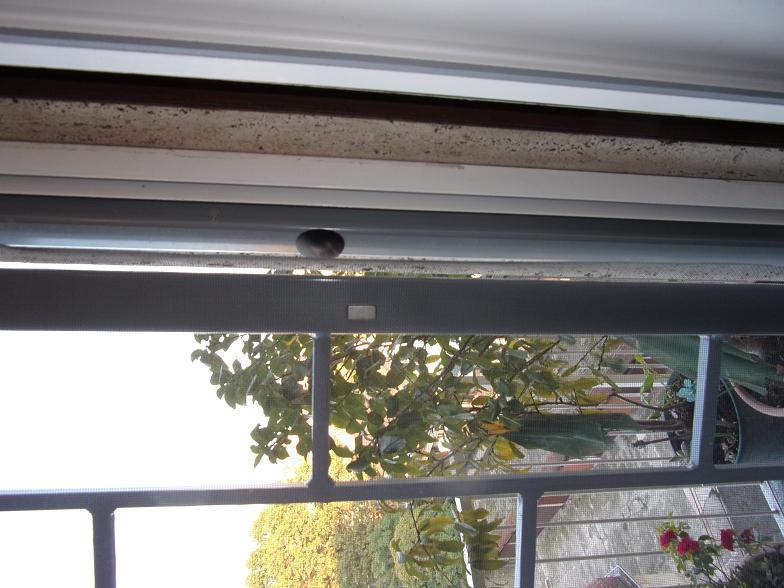

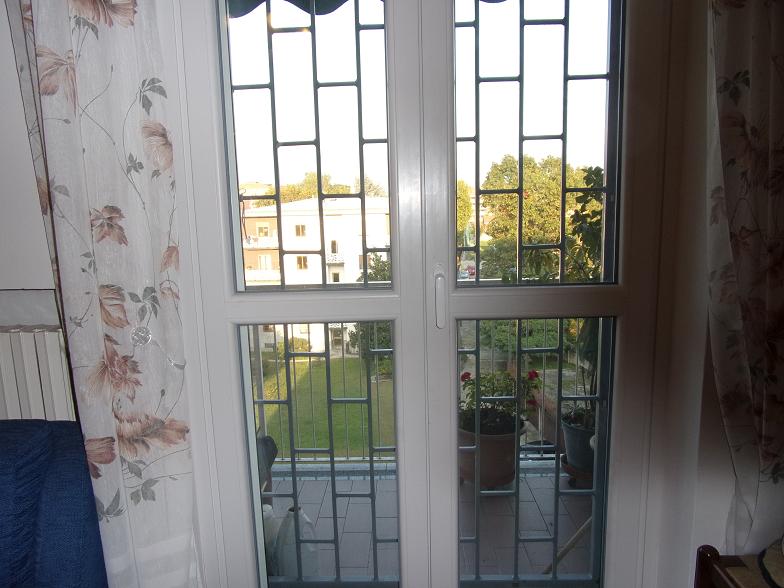

Ho dovuto imparare a ridurre le foto, con Paint che era già nel pc dovrei esserci riuscito, sembra che si posssano inviare solo 3 foto per singola risposta.
- lato sinistro interno si intravede una calamita
- Copia di 101_0765 bis.JPG (71.73 KiB) Visto 11877 volte
- centrale interno si vedono 2 calamite
- Copia di 101_0763 Bis.JPG (106.83 KiB) Visto 11877 volte
- interno con balcone chiuso
- Copia di 101_0762 Bis.JPG (75.39 KiB) Visto 11877 volte

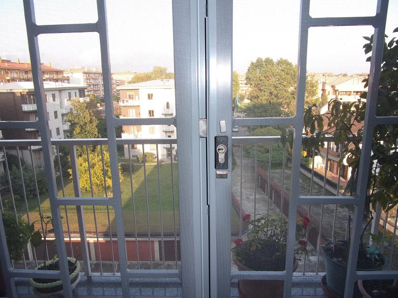

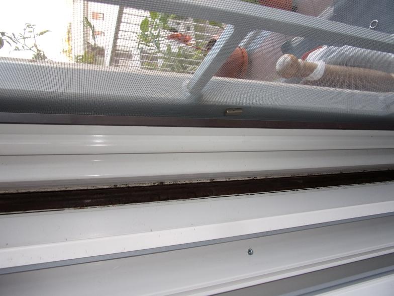

Allego altre 2 foto
- lato destro da interno, sono ancora solo 10 calamite per mezza inferriata si vede 1 calamita
- Copia di 101_0768 Bis.JPG (74.31 KiB) Visto 11877 volte
- da esterno praticamente la rete non si vede
- Copia di 101_0767 bis.JPG (75.49 KiB) Visto 11877 volte
