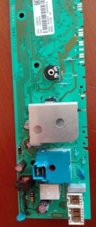

grazie della risposta,

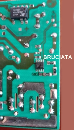

dietro la scheda ho trovato una eprom bruciata, uno dei piedini è collegato con il terminale del segnale all'interruttore.
Il rumore è quello tipico dell'avvio del motore. No non ho visto le spazzole, mi sono fermato al fatto che all' avvio l'oblò rimanesse sbloccato.
allego le foto
allego le foto
- SCHEDA
- IMG_20170223_105019 (1).jpg (36.97 KiB) Visto 2175 volte
- INTEGRATO BRUCIATO
- IMG_20170223_104948L.jpg (75.76 KiB) Visto 2175 volte

Scusa , ma sono del parere che questo
Circuito integrato lo hai fatto saltare tu ,quando hai fatto il ponte .
Altrimenti , visto che l'hai aperta , te ne saresti accorto di eventuali bruciature interne ,
Tali da mandare in corto la serratura ..
Ora non puoi fare altro che sostituire scheda e serratura insieme .
E attenzione ! Se i collegamenti sulla stessa serratura non sono tramite uno spinotto rapido unico , ma con fili singoli , questi vanno collegati come stavano in origine , in caso di scambio accidentale fra loro ,
La scheda nuova farà la stessa fine .
Però potevi chiedere prima di mettere mano.
