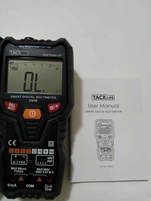

2)il tester,ho questo:

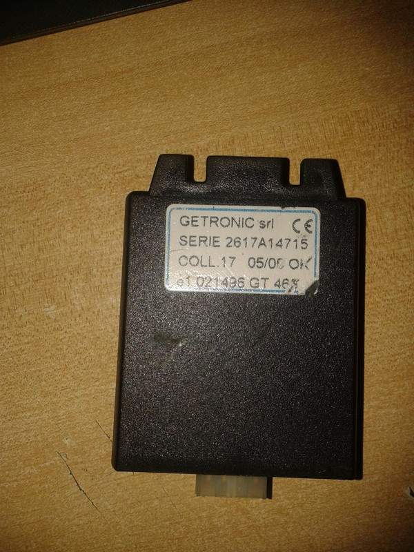

propio questo è il problema più grande,non cè l'ho :cry: e nemmeno mettendo marca e codice del vecchio modulo sul web,trovo qualcosa.

Mi hanno risposto che non ce l'hanno lo schema elettrico del modulo(gli ho inviato la foto) :roll:

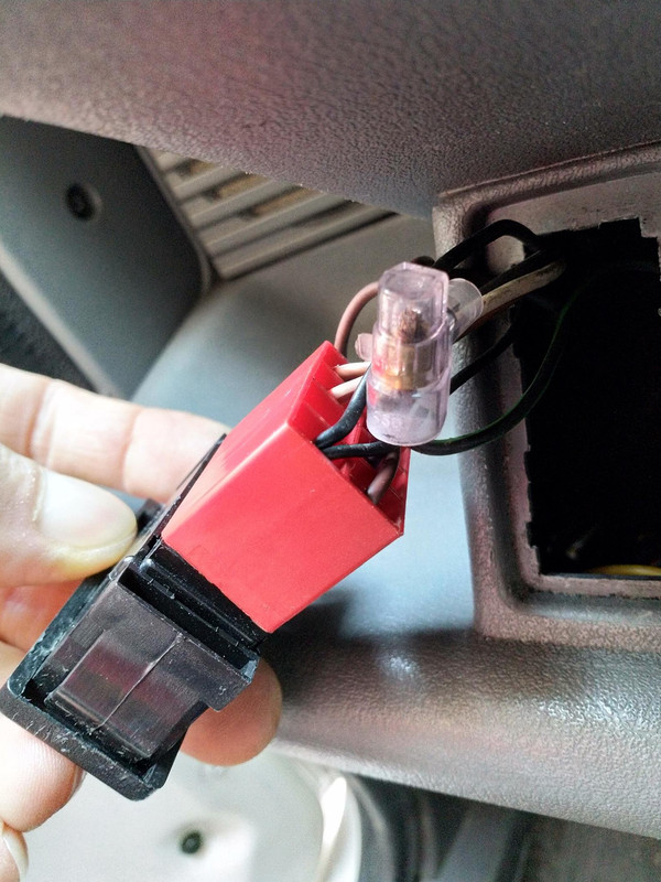

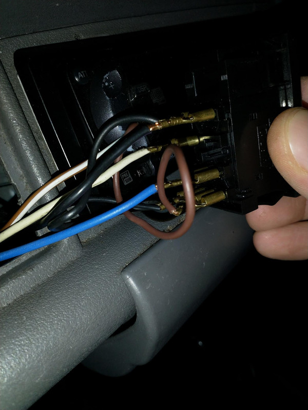

se vedi nelle foto postate all'inizio discussione,un filo nero ponticellato,su ogni pulsante cè collegato
Sul pulsante quel filo dovrebbe essere tagliato e collegato al vecchio modulo alzacristalli... è così?
mentre sulla foto(sempre ad inizio discussione),dove si vede il vecchio modulo collegato,cè un filo nero non collegato a niente.Devo vedere se quel filo bero,collegato a niente,arriva ai due pulsanti?e poi? :roll:

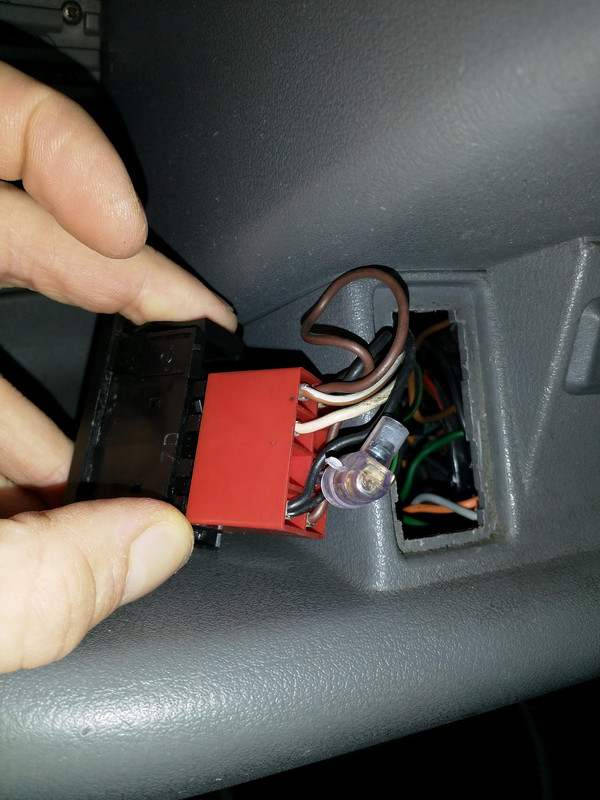

Dalle foto si capisce ben poco...
Da una foto del pulsante si vede bene il ponticello del filo marrone.
Quell'altro fatto con il filo nero, continua ad essere un ponticello? Cioè continua ad essere collegato a due piedini della pulsantiera oppure è tagliato e ci sono collegati due fili?
I fili che dalla pulsantiera arrivano al modulo alzacristalli devono essere due e non uno e devono essere collegati entrambi al modulo.
Prova anche a vedere se sulla pulsantiera (o meglio sul connettore) ci sono indicati per identificare i fili, gli stessi simboli che sono sullo schema (V, I, U, H, T).

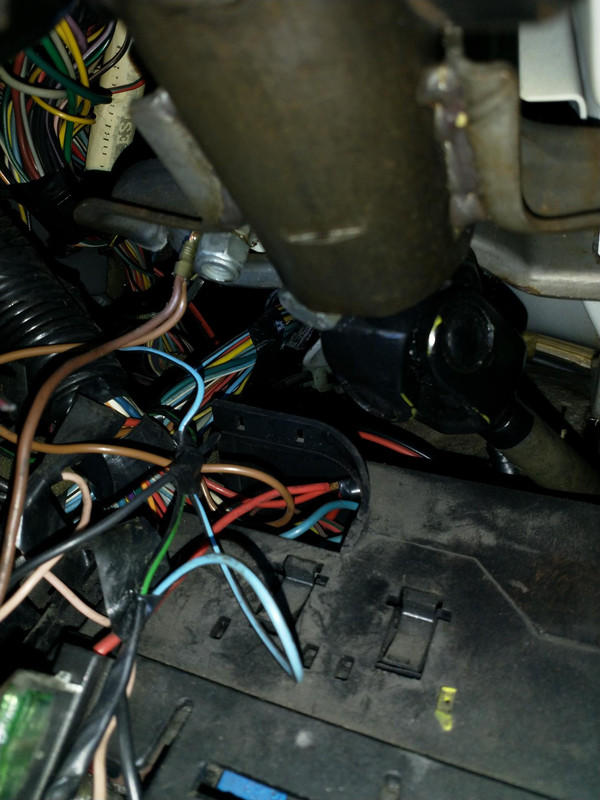

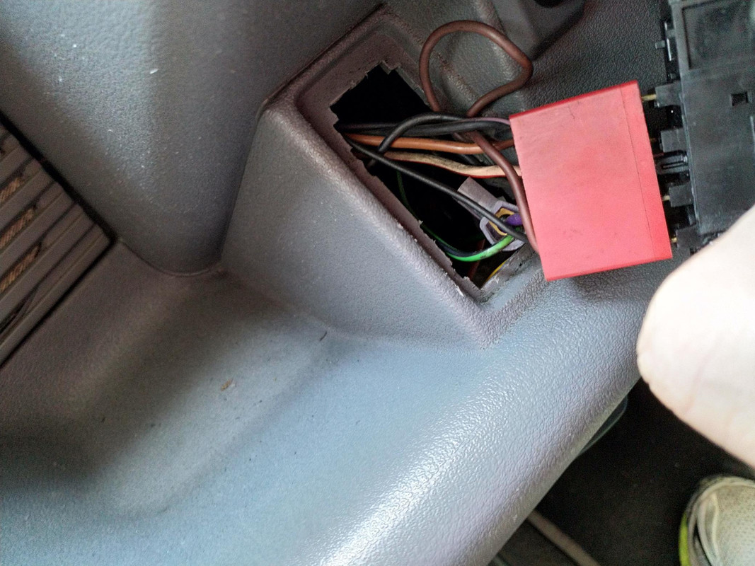

ponticello intendi,che i fili sono collegati assime nello stesso faston? :roll: i fili neri e marroni,che partono dalle due pulsantiere,sono difficili da capire dove vanno all'interno del cruscotto(ti ho fatto altre foto).Ho smontato la plastica attorno allo sterzo e sono riuscito a capire dove vanno i fili,partendo dal modulo alzavetri.I colori che partono dal modulo alzavetri sono e vanno:
-GIALLO:da nessuna parte,è tagliato
-ARANCIONE:da nessuna parte,è tagliato
-ROSSO(di diametro stretto):da nessuna parte,è tagliato
-MARRONE:è fissato con un dado,al piantone sterzo(forse è la massa?da una foto lo dovresti vedere)

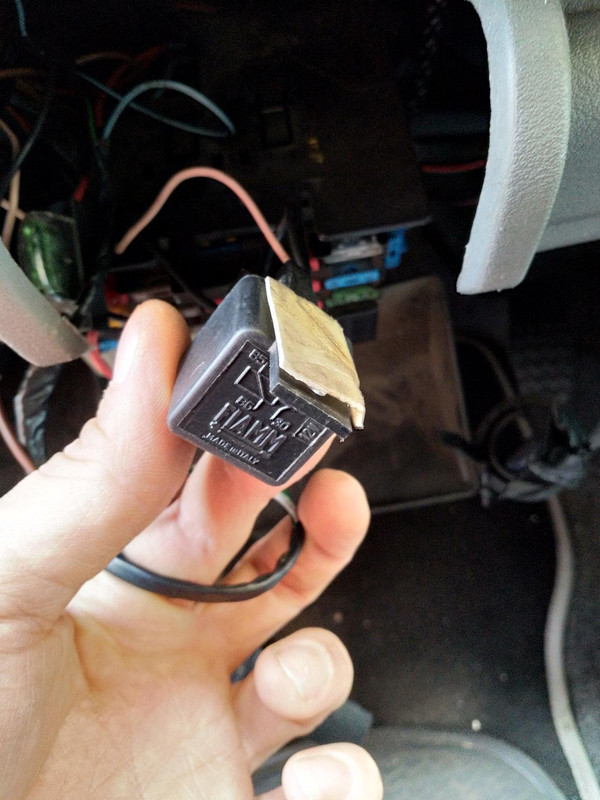

-ROSA:va a quel relè in foto(forse quel relè comanda la chiusura dei vetri,cioè quando premo il pulsante sul telecomando,con l'eccitazione del relè,dà il comando ai due vetri di alzarsi?)
-ROSSO (GROSSO): va ad un fusibile e quindi penso sia il positivo
-VERDE: è collegato all'interruttore vetro sinistro
-GRIGIO:và ad uno dei due fili che esce dal motorino dell'alzacristallo sinistro
Altra cosa da dire:i due vetri funzionano in manuale,quindi con i pulsanti,sia per alzare che per abbassare i vetri.Quando premo il pulsante del telcomando per la chiusura centralizzata,si alza solo il vetro sinistro.
Detto questo,mi sà che l'alzacristallo destro non è colegato al modulo(infatti quei tre fili non collegati,sono strani,e penso che il giallo e l'arancione,vadino collegati uno all'interruttore di destra e l'altro ad uno dei due fili che escono dal motorino alzacristallo di destra.Solo il ROSSO di diametro stretto a questo punto non capisco dove vada).

bene, ora devi cercare di capire quando scatta quel relè.
Anzi, ancora meglio, attacca una lampadina o un tester tra la massa ed il filo rosa che esce dal relè e poi verifichi se sul filo rosa c'è corrente (cioè si accende la lampadina) quando:
1) la macchina è aperta (cioè antifurto disinserito) e la chiave di avviamento è staccata
2) la macchina è aperta (cioè antifurto disinserito) e la chiave è inserita e girata con il quadro acceso
3) La macchina è spenta e chiusa (cioè antifurto inserito).
